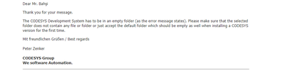

bu soruya kimse cevap vermedi forumdan .bende codesys durumu yazdım .ekte cevabını görebilirsiniz.
Türkçesi şu:yükleme yaptığınız dosya veya klasörde codesys'in herhangi bir sürümü olmayacak.gerçekten de daha önce 32 bit sürüm vardı. Kaldırmıştım ama artık dosya hâlâ mevcuttu .onuda silince normal yükleme oldu.Bilginize.

codesysi kurmaya çalışmışsın ama kuracağım klasör boş deyor ya başka klasör secmek lazım yada o klasörleri silmek lazım birden çok codesys yazılımı varsa klasörleri bilmek gerek önce unistal yapmak lazım yada tüm klasörleri temizlemek lazım .. ondan sonra bir daha yüklemek lazım
