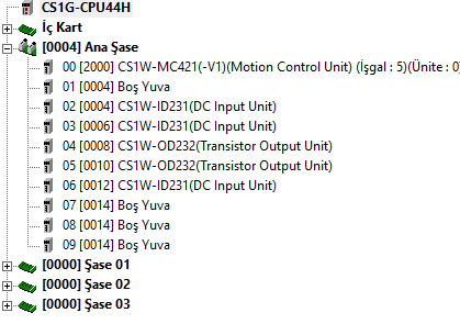

Omron CS1G- CPU43H PLC CPU da besleme olduğu halde input ışıkları yanmıyor PLC rün konumuna geçmiyor rün ışığı yanıp sönüyor bu arıza başınıza geldi mi arkadaşlar ve arıza oluşmasının sebebi panonun başka bölümüne su teması dan sonra bu arıza oluştu fakat PLC bulunduğu kısma su gelmedi
CPU arızalı veya diğer IO modülleri arasında iletişim olmayabilir...IO modüllerinden de arızalı olanlar olabilir...CPU ya pc ile bağlanıp IO Table dan modülleri görebiliyormusun yoksa eksikmi görüyorsun ona bak..ve programı görebiliyormusun ? Örneği aşağıdaki fotoda mevcuttur..
Ekli dosyayı görüntüle 109458
İbrahim ustam teşekkürler dediğiniz gibi output modülü arızalı çıktı
