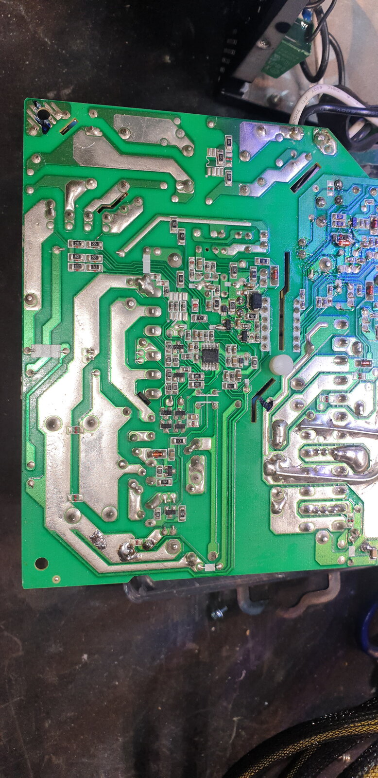

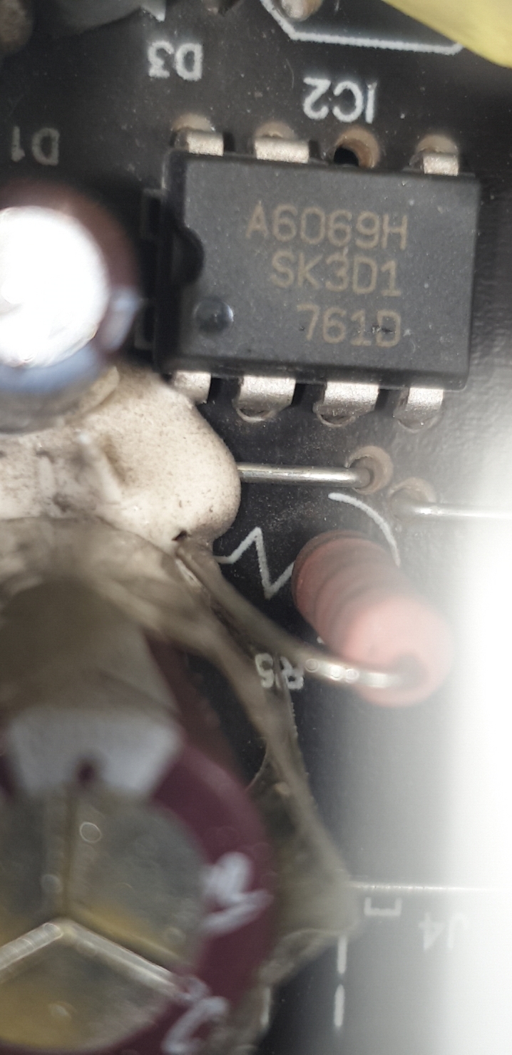

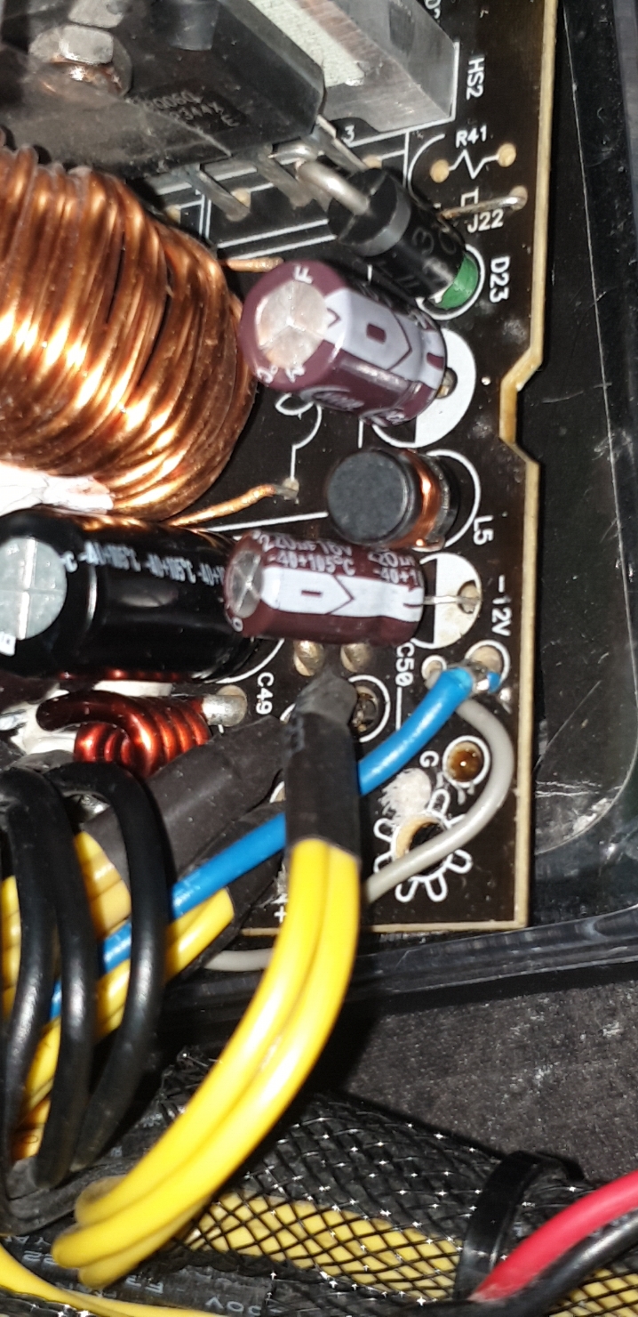

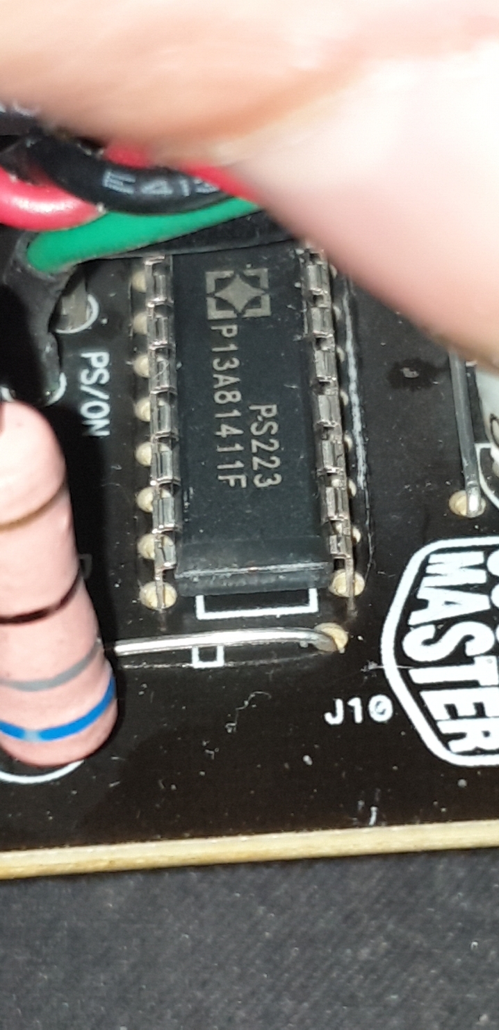

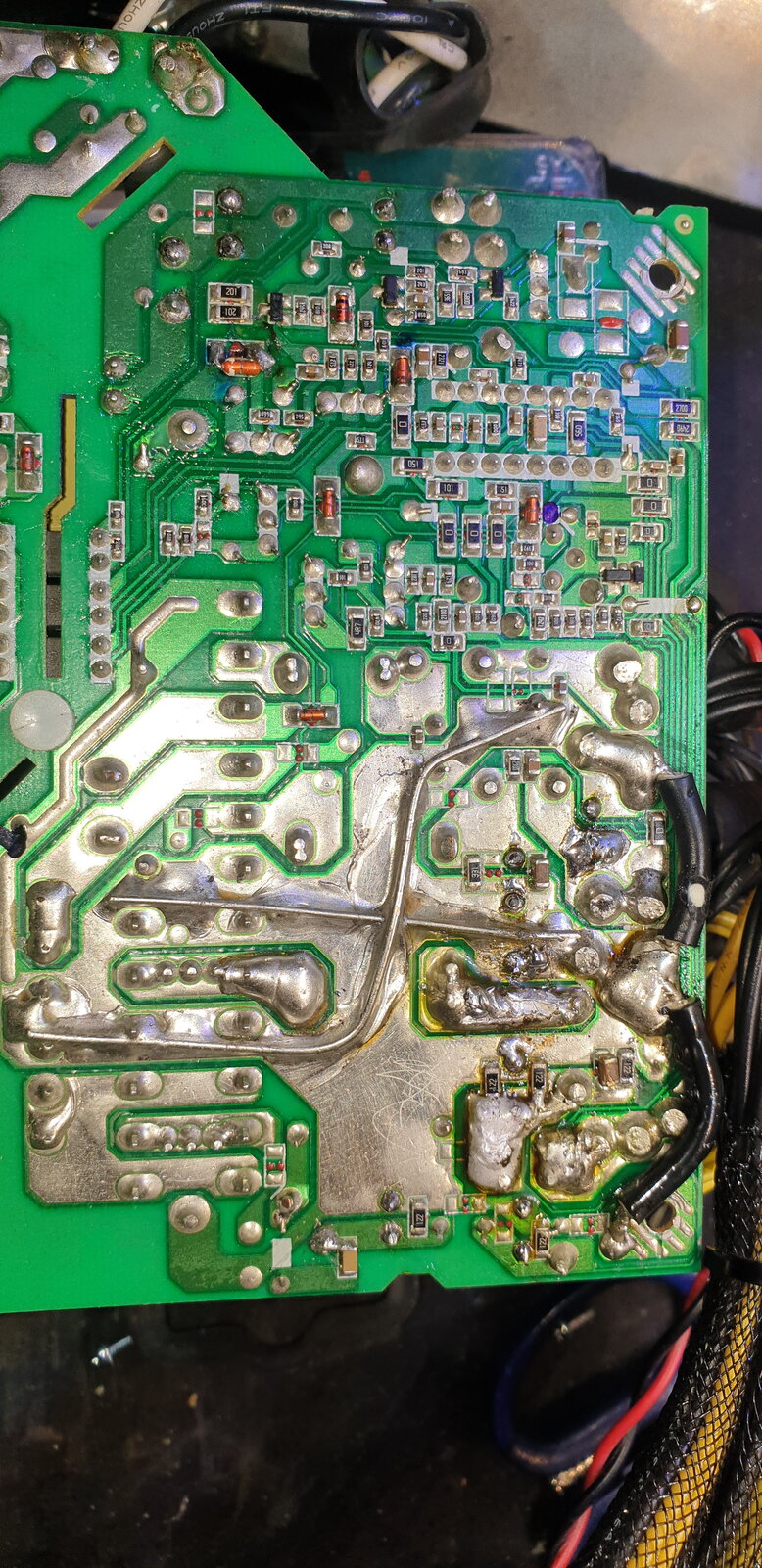

Coller master gx2 750w 12v voltaj çokme sorunu.
12 Tem 2015
14
35

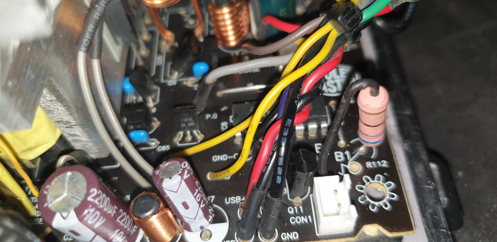

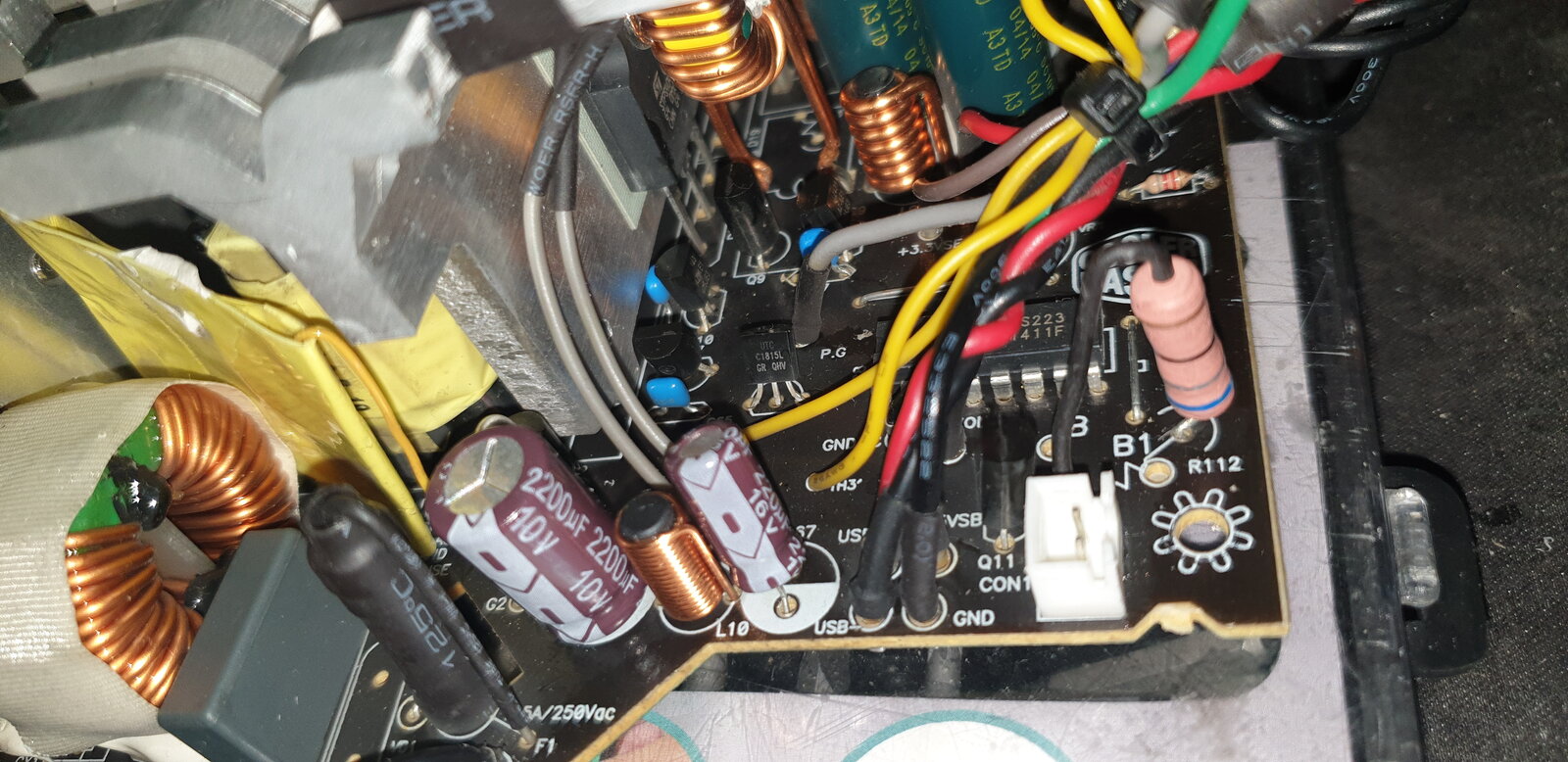

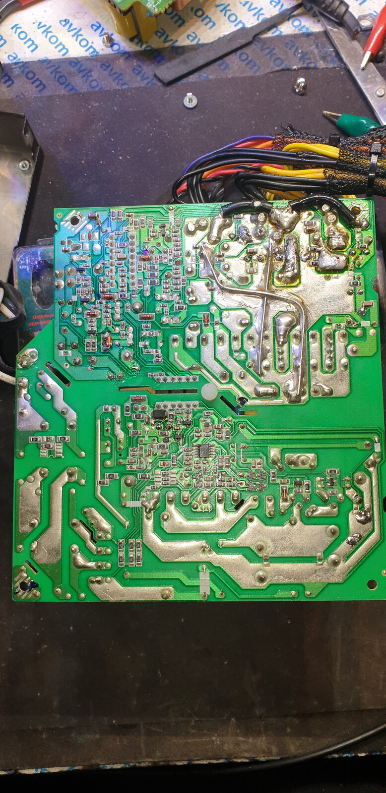

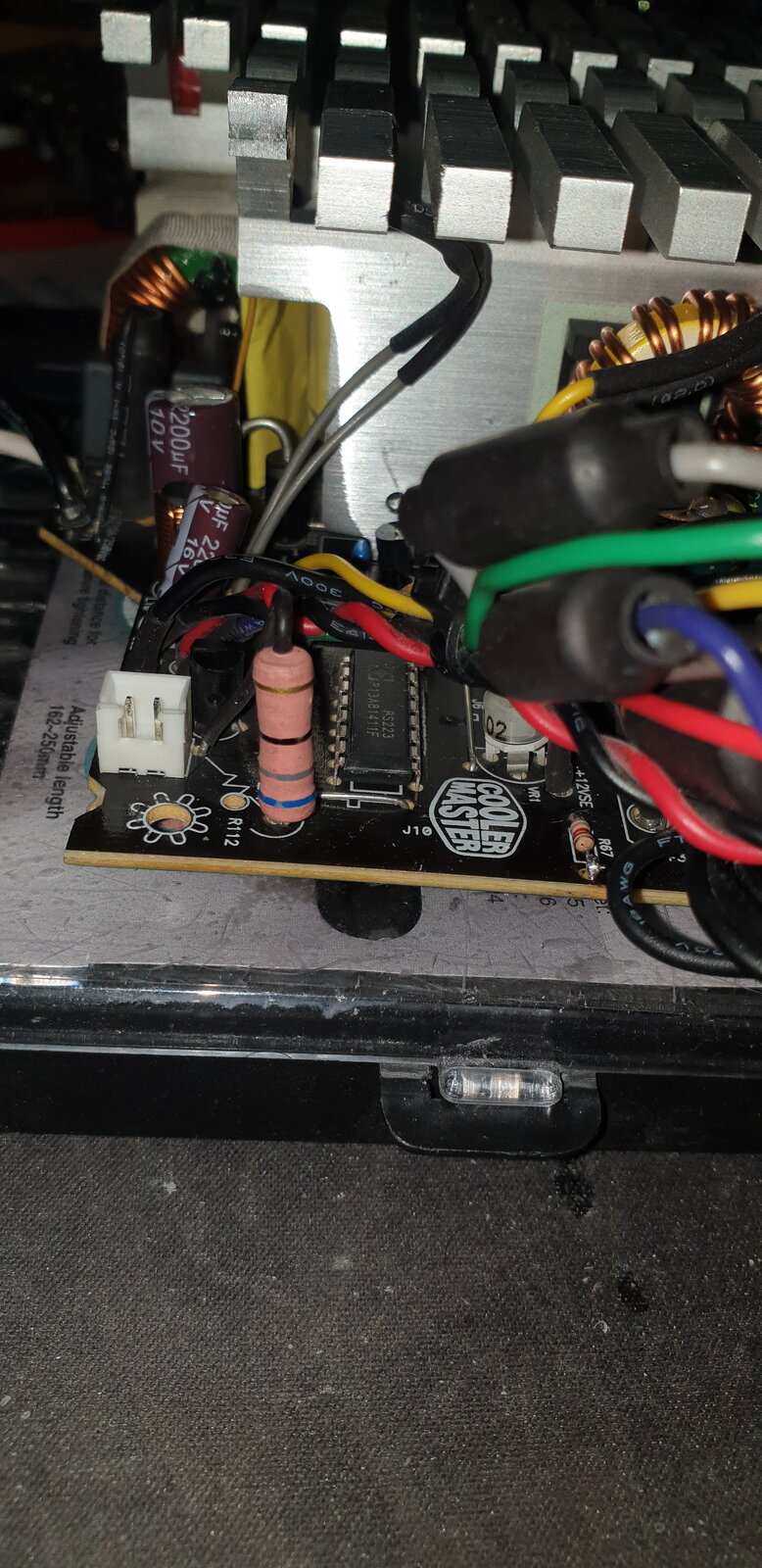

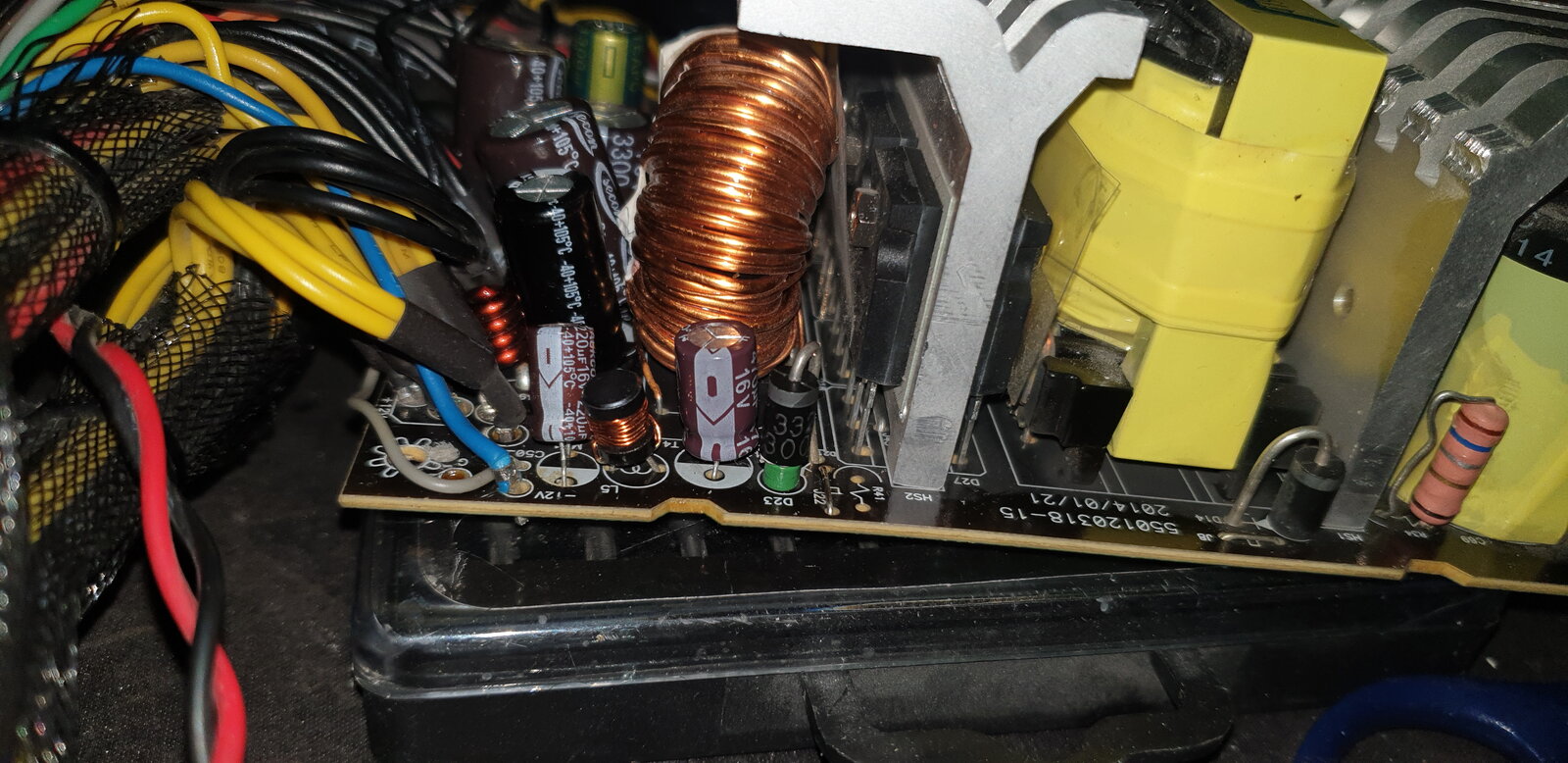

Değerli kontrol kalemi ailesi Selamun aleykum.
750w bir psum var 2014 yılında alindi mavi ekran ve kapanma sorunlarından dolayı power suplyin icini açtım şişmiş kondansatör vardir diye yaptigim olcumlerden sonra
12v kanalından 11.85 çıkıyor
(Üzerinden 1.5 amper ampul bagladigimda) voltaj 10.3 voltlara dusuyor. Psu ya 2 amper yuk bağlı olursa cihaz hemen kendini kapatıyor.
5v kanalından 5.2çıkıyor fakat ( 12v kanalından yuk çekerken 5.8 v a çıkıyor.
3.3 kanali tamamıyle doğru ve saglam
kondansatorleri komple değiştirdim. Sorun düzelmedi üzerindeki çoğu şeyi olctum sorunu bulamıyorum
Kartin resimlerini ekliyorum yardimci olabilirseniz çok memnun olurum. ilginiz için şimdiden çok teşekkür ederim.Saygilarimla

Bu psu larda referans 5V üzerinden çalışır.
En az 500mA akım çekilirken 5V dan diğer
çılışları öyle kontrol ediniz.
çılışları öyle kontrol edinizce

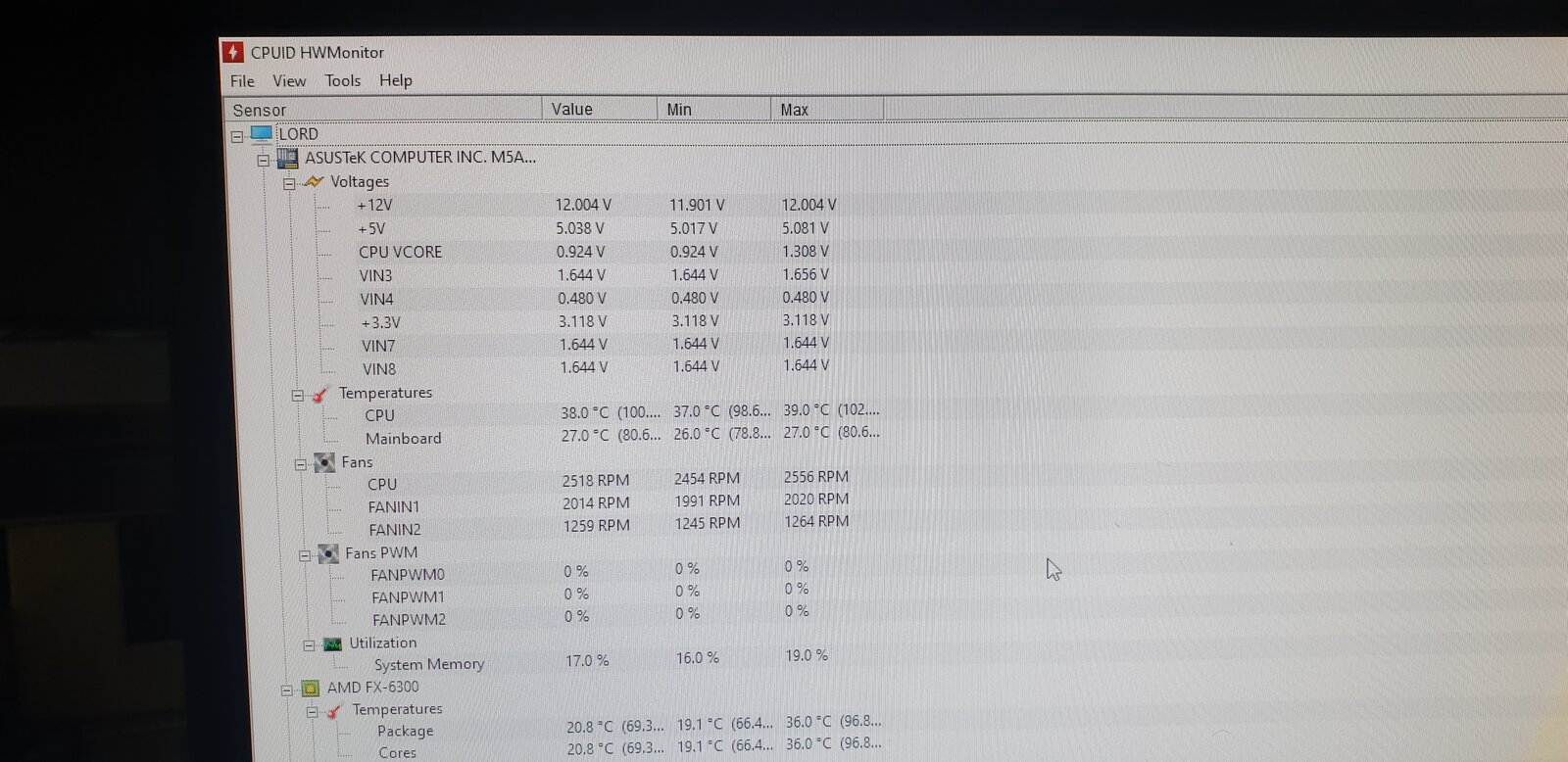

Cevabiniz icin tesekkur ederim.hocam 5v.dan 1.5 amper çekince 12v kanalındaki voltaj 12.75 için gördü simdi toplayıp pc.de deneyeyim
Şu anda toplayıp kasaya taktım bu degerler sizce normal mi?
