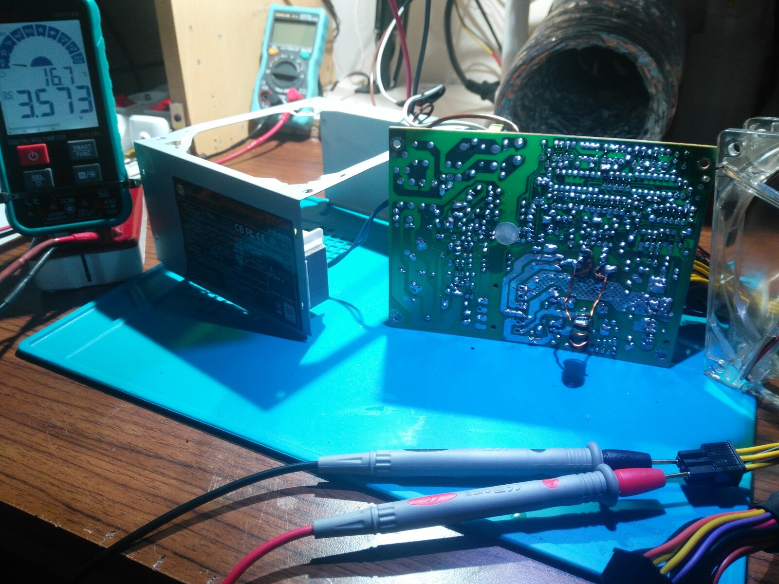

Simdi usteki nuveyi cikardim. Alttan kalin ve cok sarimli bir nuve ekledim. 12v cikisina bakarmisiniz!?
Voltaj 3.5v seviyelerinde!

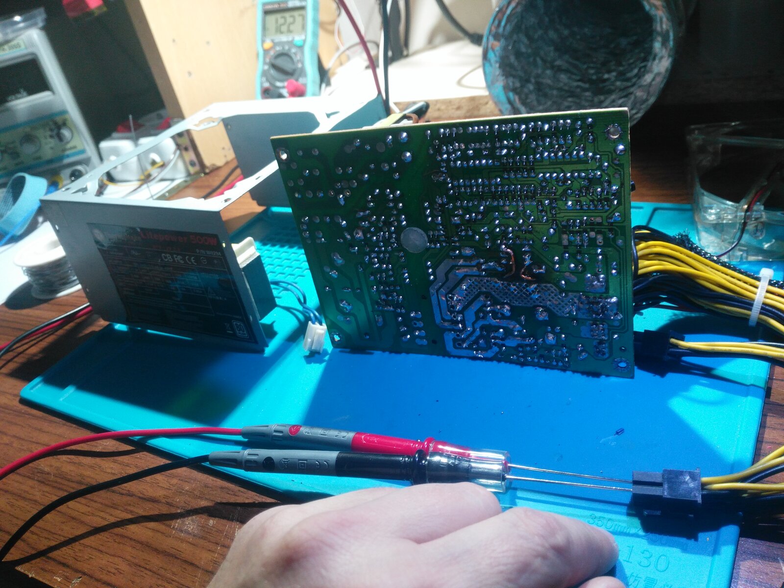

Buda nuveyi cikartip eski haline cevirdigim goruntu. (Sarimi dusurdugum)
