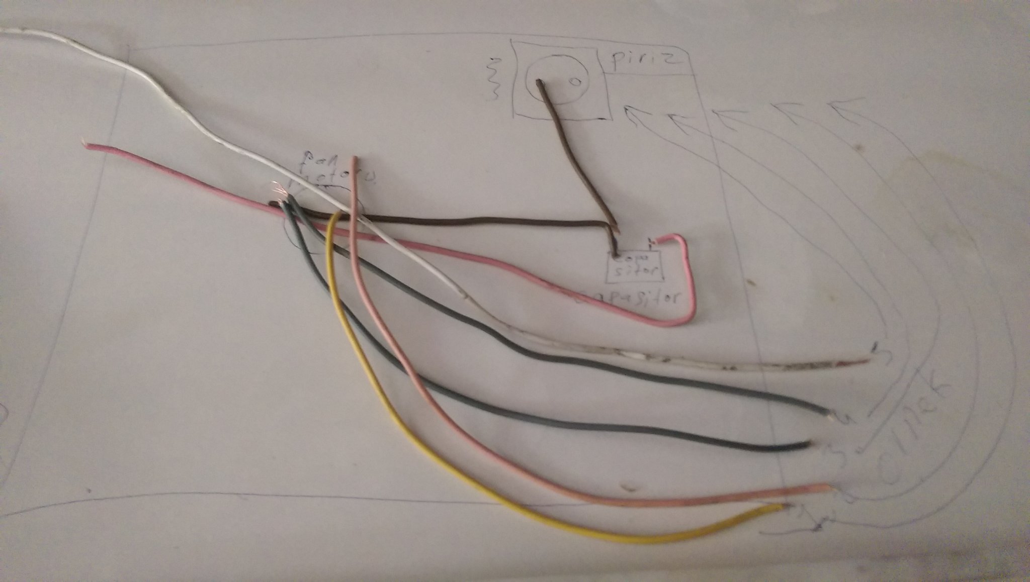

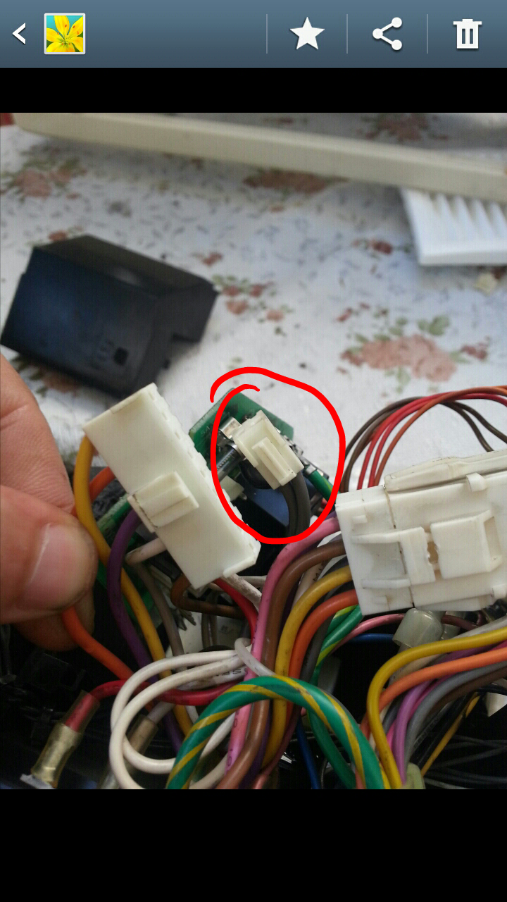

Dış ünitesiz klimanın iç ünitesindeki fanı sürekli çalıştırmak.
Gecen kablo larin foto lari gonderdin bitane gri vardi
Yok gozunuzden kacmis
    1.1 MB · Görüntüleme: 7
Devri onemli degil 220 I hangisine verecgm oyla kafama gore nasil deneyeyim.forumda bi cok kiso yalnis verisenz motoru yakarsinz dior
Yapacak bir şey yok ucundan başla öğren, uçlardan ölçü alıp sargı tespiti yapmalısın, buna göre,
H -yüksek devir
M -orta
L - düşük tespit eder nötrle ve kond (1. şemadaki grimsi kutu kond) birleştirir çalıştırırsın.
Kolay kolay yanmaz bu motorlar ancak yanliş baglayip uzun sure enerji verirsen kendi kafana gore dene enerjiyi ver kes
Kalind sari ve yeşil le beraber toplam , motordan gelen kac tane kablo var
