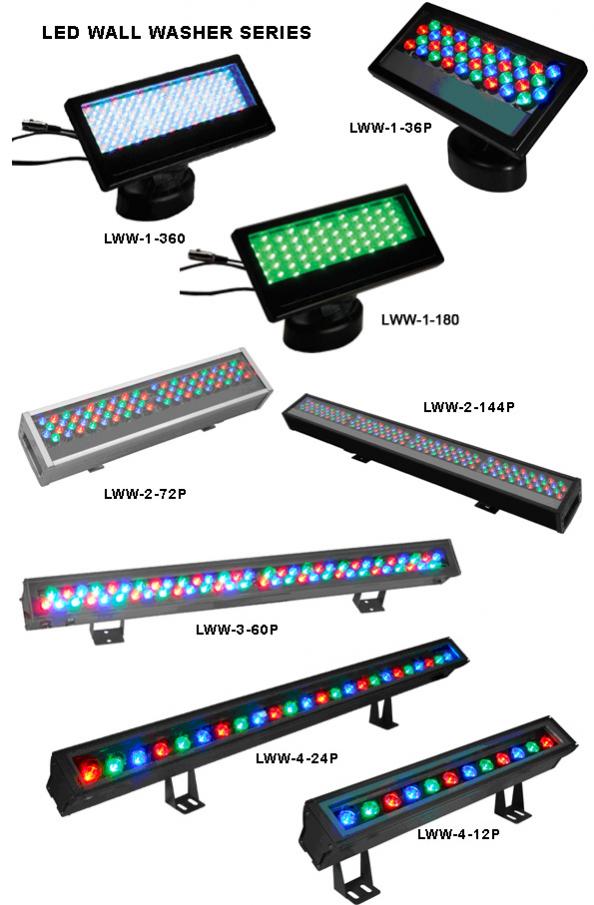

Arkadaşlar Merhaba,
5x1 ve 16x1 mt boyutlarında bir dış ortamda reklam tabelalarmız var. Bunu akşamları aydınlatmak istiyoruz. Led şekilde aydınlatma yapabilirmiyiz? wall washerla aydınlatma yapmak çokmu pahalıya patlar.. Bu sektörde çalışan arkadaşlar varsa bize hem malzeme alımında hemde ürün seçiminde yardımcı olursa sevinirim..
Sektörde çalışmıyorum ancak led, neon panocularla muhabbetim oldu. Led pano hem pahalı(özellikle power led) hemde uzaktan görünmesi zor olabiliyor. Buna karşın neon pano uzak mesafelerde daha kullanışlı. Ayrıca koskoca LED panoda 2-3 tane LED yanınca görüntü berbatlaşabiliyor.
wallwasher (duvar aydınlatma,boyama,sıvama) ile o istediğiniz alanı aydınlatabilirsiniz, 30cmden 1 mt kadar üretimleri var beyaz veya rgb secenekleri mevcut.RGB özellikli olanların marka ve modellerine göre animasyon veya sabit zaman aralığında geçişleri var fiyatları ise 100TL ile 300TL arasında wallwasher bulmak mümkün.
Yada tabelanız için boş ise ve farklı bir görüntü istiyorsanız sabit renk (beyaz-mavi-yeşil-kırmızı-sarı) veya RGB şeritle yapabilirniz onların fiyatları ise mt üzeriden satıldığı için ve piyasada çok fazla marka olduğu için hepsinin satış fiyatı farklı ama ortalama düz renklilerin 5 tl ile 10tl arasında silikonlu ve silikonsuz. RGB ise 10-25tl arasında mt fiyatı ve ayrıca animasyon cihazı olur oda özelliğine göre değişir led istedikden sonra secenek çok
Şerit led o ebatlarda tabela için etkisiz kalır... Ya wallwasher yada RGB LED projektör (floodlight) kullanacaksınız...
Fiyatları çok pahalı değiller...
36x1 Watt RGB LED Floodlight...
cevaplarınız için teşekkürler arkadaşlar..
16 metrelik tabelayı, alttan wallwasher 18x1 W lık model ile çözeceğiz herhalde, montajını yaptığımda sistemin nasıl çalıştığı tabelaların nasıl aydınlandığını sizinle paylaşırım...
wall washer tipler pahalı olduğundan, 20 wlık mini led projektörlerle sistemi çözdük..12 tane bağladık çok güzel oldu. resmini çekip eklerim yakında
