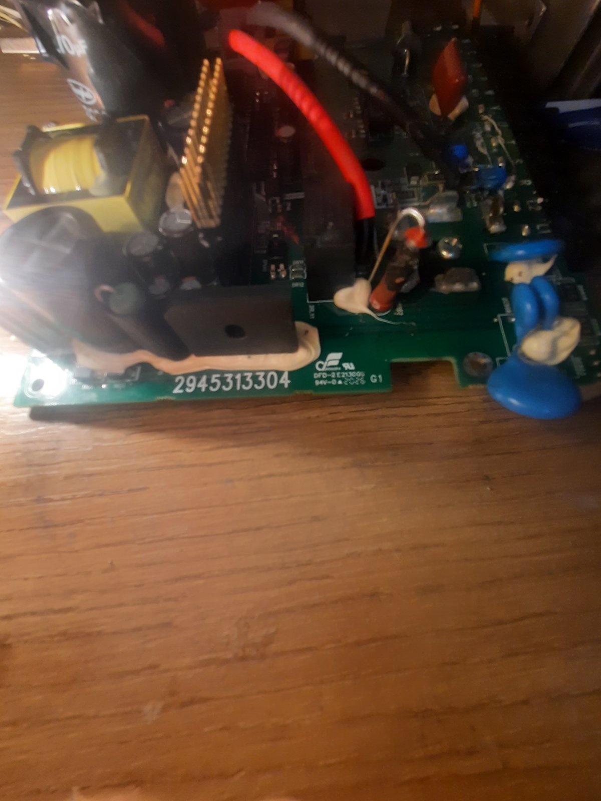

Delta invertörün güç katında bir adet direnç düşmüş yerine takacağım direnç değereni nasıl bulabilirim
Direnç yerinin bir ucu film kondastöre diğer ucu igbt ye gidiyor
İGbt =pss20s51f6
İnvertör =asd b2 0421 b delta

3 yolu var.
1 cihazın şemasından bakılacak
2 cihazın aynısından bulunup üzerinden bakılacak.
3 bu bilgiyi bilen biri söyleyecek.
Üçüncü zor ama ilk ikisi olası. Başka türlü zor.
Abi ben modülü sormuyorumki
Module giden bir smd direnç düşmüş onun değereni nasıl bulabilirim onu sordum
İgbt yazdınız.
Modül çıkıyor. Modülün 31 den 37 ci ayaklara kadar aynı çıkışlar. Resim net değil.
Bu çıkışlardan düşen SMD direnç varsa 31-37 ayaklar arası aynı direnç tir. kolay bulunur.

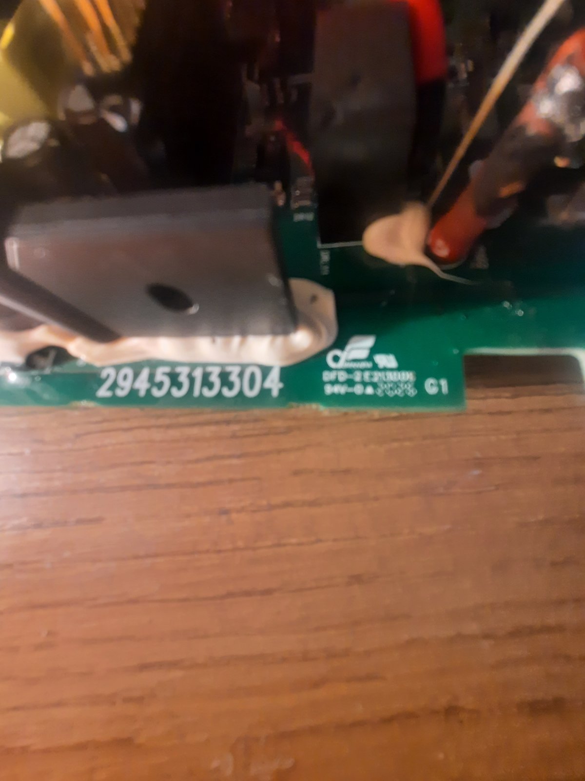

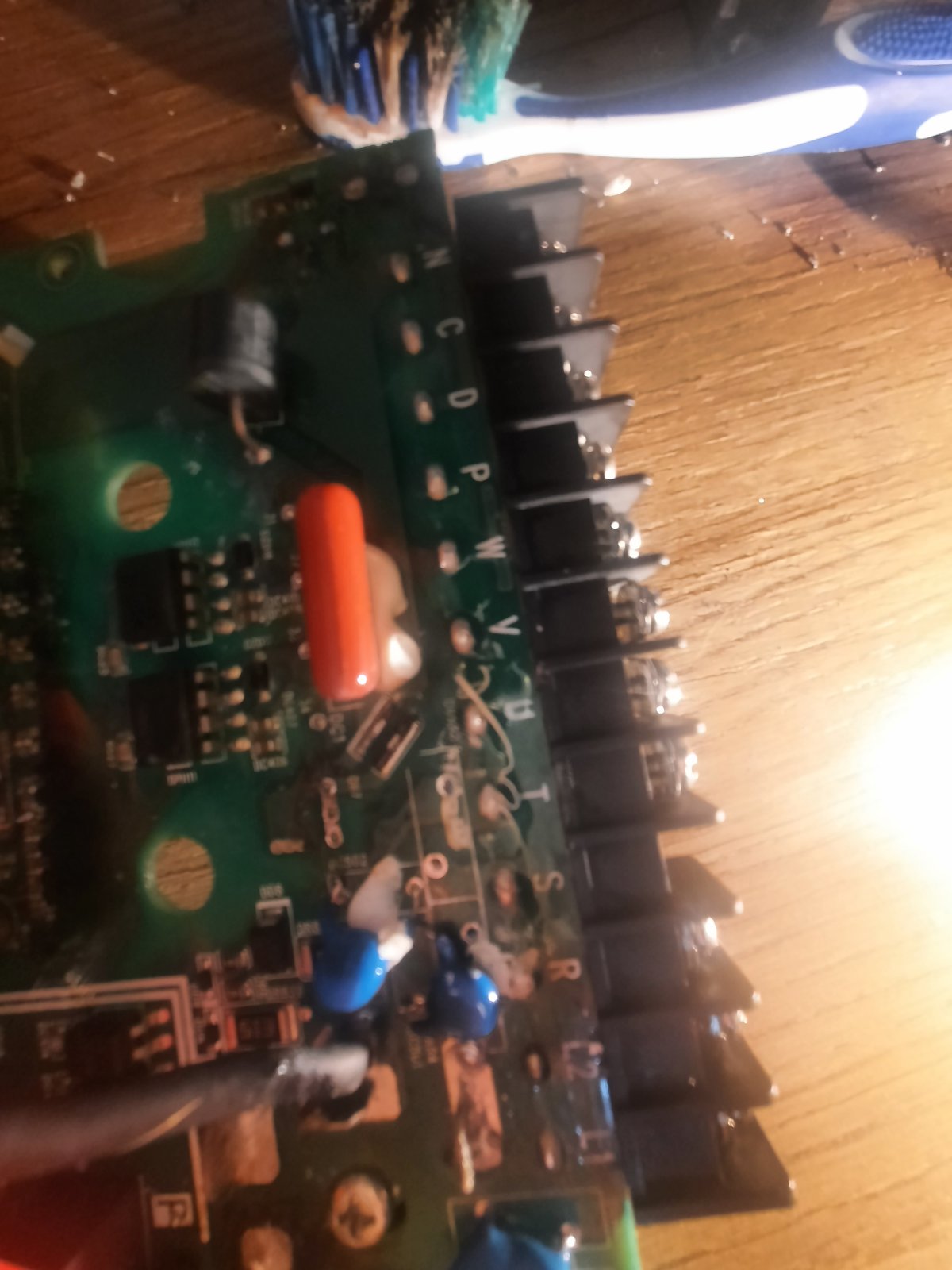

Abi resmi net atabilirsem bulma konusunda yardımcı olurmusunuz?
    152.2 KB · Görüntüleme: 93
    166.4 KB · Görüntüleme: 90
Yardımcı olmak isterim.
Bu resimler olmaz.
Direncin düştüğü yer, çevresi , devrenin üstten net resmi.
