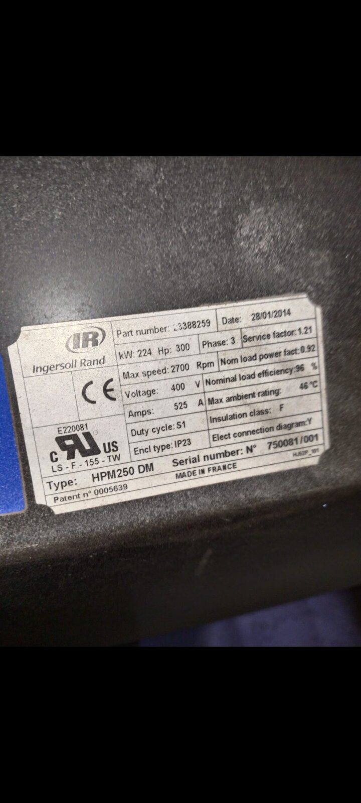

Alttaki resimde etiketi bulunan sabit mıknatıslı motor için anfos fc 302n315 sürücüsünü kullanmayı düşünüyoruz. Fakat etiketlerde motor frekans bilgisi mevcut değil. Danfos taki AMA özelliği motorun frekansını da okur mu yada AMA özelliğinin tam özelliklerini yazabilecek olan var mı
standart 50 hz motor olması gerekır. Kompresör motoru bu.
Emin misiniz
130 frekansa ayarlanmış bundan önceki drive. Gerçi ısınma problemleri yaşamışlar ama. Emin olmadan hareket etmek istemem
Motor, 50 hz. motor frekansı, ama motor hızını arttırmak ıhtiyacı hissetmiş olabilirler..

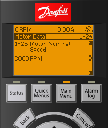

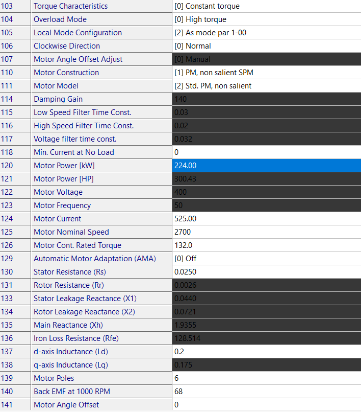

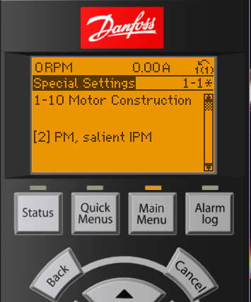

bu PM motordur ve kuvvetli muhtemel 6 kutuplu bir motor
sürücüde ayarlama yaparken FC 302 de Parametre P1-10 (Motor Construction) [2] PM, salient IPM
yapman gerekli ve sonrasında Parametre 1-2* Motor Data içerisinde gerekli motor etiket bilgilerinin gireceksiniz. bu modda Frekans ayarlanmaz motor devrini gireceksiniz.
zaten PM motoru seçtiğinizde Frekans bilgisi motor datanın içinde kaybolacak.

Merhaba umut bey
