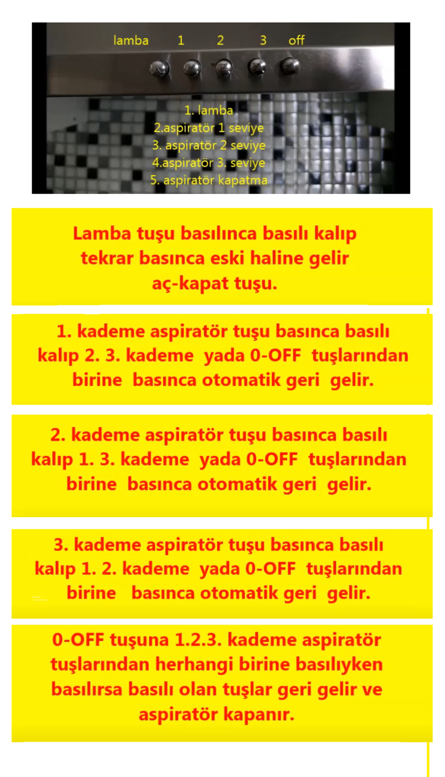

Selam. Davlumbazın motoru ses yapınca söküp temizleyim derken öndeki düğmelerden cızırtı, ark sesi geldiğini duydum. Komple indirip bakınca düğmelerin ark yaparak içten plastiklerinin eridiğini gördüm. Yerine normal buton koyayım dedim ama şimdi aklıma şu takıldı. Motor 3 hız devirli olduğundan ben dikkat ederimde hanım veya çocuklar 3 düğmeye birden basarsa sıkıntı olur mu. Normal eski düğmeler her birine basınca diğeri kapanıyordu. Bu takacaklarım on off buton olduğundan her kademe için diğer açık olanı kapamak gerekiyor. Yani 3.devre almak için 3. Düğmeye basınca 1. Düğmeyi kapatmazsak motorun hem 1. Sargısına hemde 3. Sargısına elektrik verirsek sıkıntı olur mu yoksa 3. Hızda sorun çıkarmadan calışırmı. Fotoğraflarda eski düğmeli panel ve yeni takacağım on off düğmeyi görebilirsiniz. Bunlardan her hız kademesi için birer tane toplam 3 tane takacağım.

Tuş takılma yeri ? ve yönü ?
Lamba tuşu : solda / sağda
Off tuşu : solda / sağda
Ölçümler yaparak tesbiti faz ( bu videoda mavi ? )
Bağlantı için bilgi veremiyorum .
Sorumluluk size aittir .

Artık kısaca özetleyim. Şemaya göre yaptım ama fişin yönü değişince zaten fazında yönü değişeceğinden faz yönü sadece topraklamada önem teşkil ediyor diye düşündüm. Zaten anahtarda artık metal gövdeli olmadığından ve sonuçta AC motorda yön değişimi faz değişikliğiyle meydana gelmeyeceğinden rahatım. Biri ana güç düğmesi üçü kademe biri aydınlatma olarak 1 kırmızı 4 yeşil 5 buton kullandım. Her butona iki adet kablo lehimledim. Ana güç butonuna fazı girdim çıkış kablosunu diğer 4 butonun birer kablosu ile birbirine bağladım. Böylece kırmızı butona basınca yeşiller enerji geliyor. Yeşillerin diğer uçlarını şemaya göre soketden gelen kablolara renklerine göre bağladım. Şu an çalışıyor ama kademe arası devirler sanki önceden daha fazlaydı. Belki de pislikten ve sürtmeden kaynaklı bana öyle geliyordu. Şimdi pırıl pırıl ve sessiz çalışıyor. Ayrıca 3 kademeye birden bassam da ilk bastığım kademede çalışıyor normalde mesela 1. Kademeye çalıştırıp bu itmeli düğme olmadığından aynı anda 3. Yede bassam 3. Sargıyada güç vereceğimden 3. Kademeye geçer diye bekliyordum ama öyle olmadı. Atladığım bir şey varsa değerli fikirlerinizi alabilirim.

Lamba sağda on off solda
Şemaya göre yaptınızsa .
Elinize sağlık sorun yoksa devam .
Tuşlu Davlumbaz Aspiratör 5li Şalter Setinin bildiğim tuş takımının çalışma sistemi .
Örneğin 2. tuşa bastın , 3. tuşa bastınız 2. tuş yerine geliyor .
Simdiki ( yeni butonlar ) orj tuş takımı olmadığı için dikkat edilecek durum tuşu kapatmadan diğer tuşu açmamak .
Kolay Gelsin sağlıcakla kalın .

Şemaya göre yaptım hocam :) lisede END. MES. Lisesi Elektrik okumuştum. Ordaki bilgi yeterli oluyor her zaman ama şu anki mesleğimle ilgisi olmadığından kendimi forum video vs geliştirmeye devam. Evet yeni butonlar orj. tuş takımı olmadığından bir sıkıntı yaratır sanmıştım ancak bir tuşu kapatmadan diğer tuğu açmak korktuğum gibi bir olaya neden olmadı. yani 1. kademe basılı iken 2. kademeye basınca 2. kademe 3. ye basınca 3. kademede çalışıyor. yani her sargıda elektrik var ama bir sıkıntı olmuyor. Gene de uzun süreli kullanımda belki sıkıntı yapar diye aynı anda basılmaması konusunda uyardım:)
