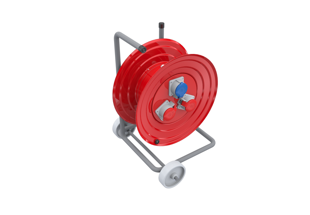

Merhaba, ben 10 yıldır marka veya kalite göetmeksinin aldığım 4x2,5 uzatma kablomu fotoğraftaki fotoğraftaki gibi bir makara ile kullanıyorum. Kabloyu açarken gam yapmasın (burulmasın) diye makarayı çevirerek açıp, toplarken bir makaraya düzgünce sararak topluyorum. Bugüne kadar hiç bir sorun yaşamadım. Bilindik markaların kablolarını tercih edebilirsiniz. Piyasa mallarına göre daha sağlam olabilirler.
Bir ucu sabit bağlı olduğundan tambur kullanamıyorum.
Sadece ben kullansam sıkıntı yok amma bir çok kullanıcı olunca kablo dayanmıyor.

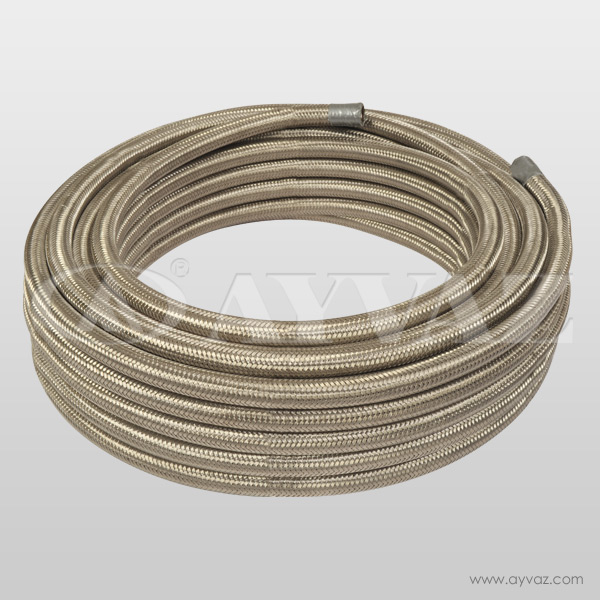

O zaman iş biraz sıkıntılı, çünki kablo kalitelerini belirleyen hususlar, iletken olarak kullanılan bakırın normlara uygunluğu, iletken damar kesiti, her kablo içindeki damarların sayısı, kablo metrajlarının ambalaj miktarına uygunluğu, ve en sonda da yalıtan kılıfların kalitesi gelir. Sanırım sizde yıpranan kısım en üstteki katman. Hangi kabloyu alırsanız alın koruyamadığınız müddetçe yıpranacaktır. Uzatma kablonuzun boyunu bilmeden sesli düşünürsek. Kabloyu çelik flex hortum içine almak bir çözüm olabilir.
30 m civarı bir kablo dış izolesi dayanmıyor çözüm bulamadım :)
Hocam en sağlam yöntem ( baya bi zorlayacağına eminim ) kabloyu şu çelik flex hortumların içinden geçirmek :) (30 mt nasıl geçer sakın bana sormayın) :):):)
Sn.osmanbir,aradığınız özellikte kablo PUR izoleli kablodur.Lapp Kablodan,Birtaş,Erse,Üntel gibi birçok markadan temin edebilirsiniz.
