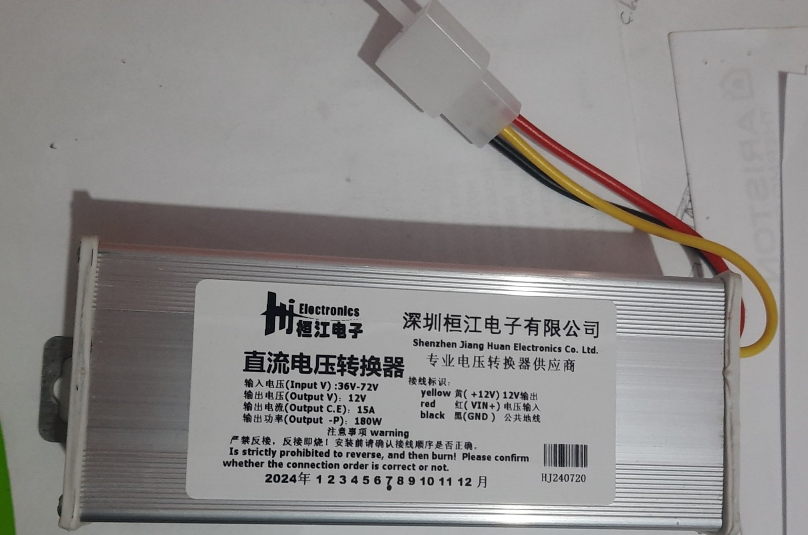

occuplus Üye Katılım 31 Mar 2021 Mesajlar 79 Puanları 1 Yaş 44 10 Ara 2024 #1 Ucuz Çin malı dc konverterin bağlantı şemasını anlayamadım. Kırmızı> V in +(36-72V) Siyah>V in - Sarı> Vout +12V Siyah>Vout - Daha fazla bileşen yakmak istemiyorum Bağlantı doğru mudur? Yardım için teşekkürler. Ekli dosyalar 20241209_233357.jpg 182.3 KB · Görüntüleme: 9

Mustafa KABADAYI Profesyonel Üye Katılım 15 Ağu 2012 Mesajlar 2,093 Puanları 481 Yaş 38 Konum KASTAMONU 10 Ara 2024 #2 Kırmızı yüksek voltaj girişi Sarı 12 volt artı çıkışı Siyah eksi görünen bu
