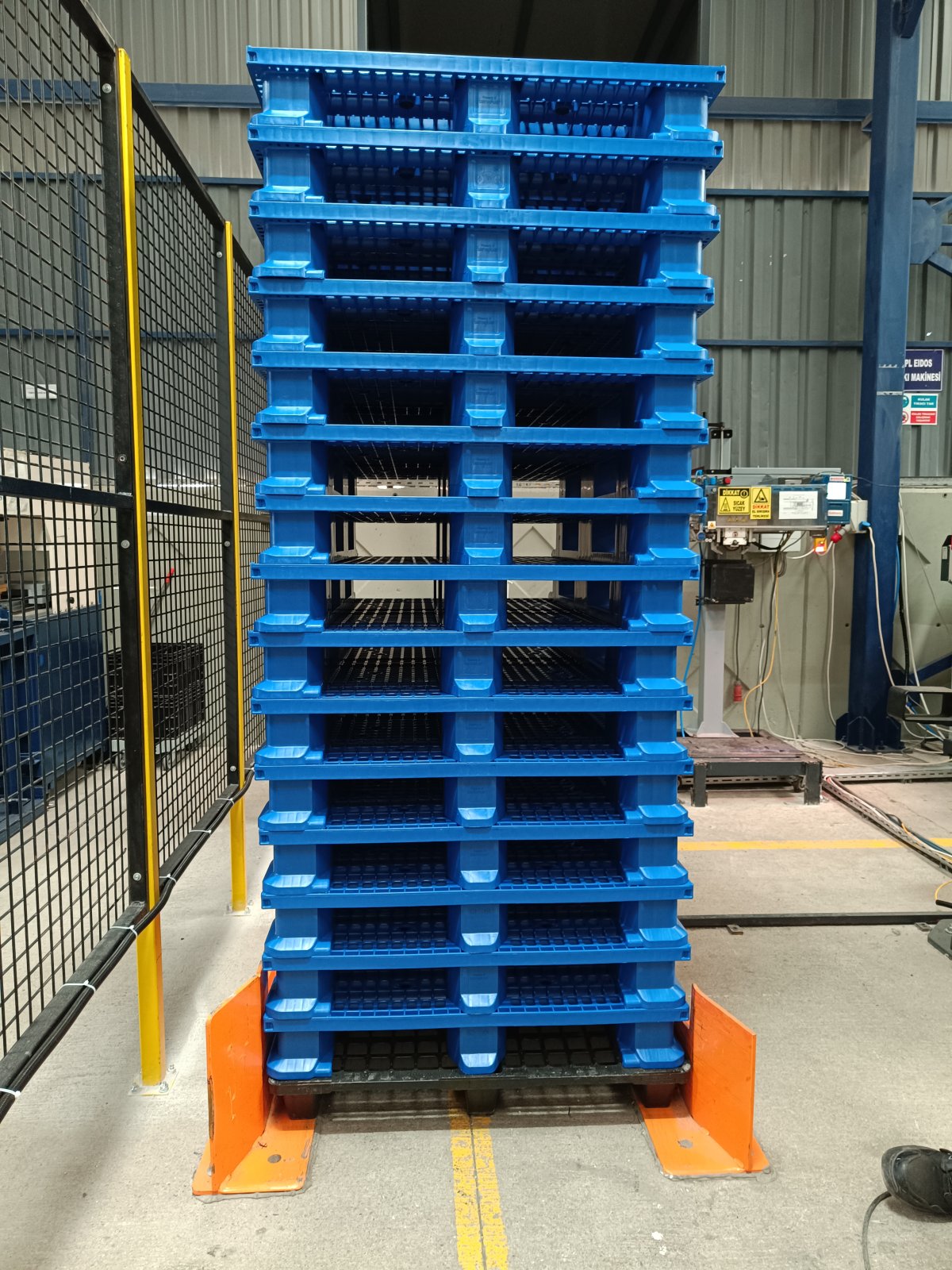

Selamlar
Ekteki resimde olan paletlerin ağarlığını hesaplama gerekiyor ve bunu bana 4-20ma yada 0-10v olarak geri vermesi lazım
Uygun bir loadcell önerebilir misiniz yada farklı bir ağırlık ölçme cihazı
O paletlerin sığacağı bir tartım şaşesi yapmalısınız öncelikle 4 köşeden tartmanızı öneririm 4 adet loadcell ile şaşenin her köşesine denk gelicek şekilde daha sonra loadcellerin hepsini bir loadcell toplama kutusunda bağlantılarını yapıp artık ister plc ister indikatör ile dilediğiniz işlemleri yapabilirsiniz . Loadcell seçimi için toplam şaşe ile birlikde uygulamanızda beklenen maksimum yükün %20-30 fazlasını tercih etmelisiniz misal max 400 kg okuyacaksanız 4 tane 250 kg lık lama tipi loadcelle kullanabilirsiniz.
