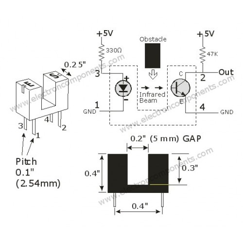

DC hub motorun devir sayısını ölçen bir devre yapmak istiyorum ve bunun için 2 gündür araştırma yapıyorum.
Bir optik sensör ve delikli bir disk aracılığı ile PIC üzerinden hesaplama yapmayı düşünüyorum ve kafama takılan bazı sorular var. Yardımcı olursanız sevinirim.
Delikli diskin delikli kısmı sensörün önünden her geçişinde encoder ile sinyal üretmeyi ve üretilen bu sinyallerin zamanlarını hesaplayarak devir sayısını bulmayı hedefliyorum ancak kullanmam gereken encoder hakkında hiçbir bilgi bulamadım .
ve bu encoderi nasıl kullanacağımı pek fazla bilmiyorum.
Yardımcı olursanı çok sevinirim , iyi günler.
optik çatal encoder denir kodunu anımsamadım, hazır bulabileceğin gibi kendin de yapabilirsin eski arızalı mouse un varsa onun orta tekeri aynı mantıkta çalışmakta ;) eski toplularda bu devreden 2 adet bulunurdu.

Hocam olayı şöyle anlatayım bi proje içindeyim ve benim DC hub motorun hızını ve devrini ölçüp lcd ekrana yazdırmam gerekiyor.
bende biraz araştırma yaptım ve en uygun bu şekilde yapabileceğime karar verdim.
Anlattığım gibi delikli bir çarkı optik sensörün arasına koyarak delik her geçişinde sinyal ürettireceğiz ve bu sinyallerin zaman aralıklarına göre motorun hızını hesaplayacağız.
yanlışım var mı bilmiyorum ama yapmam gereken şey bu.
enkoderi kendim yapabilirsem yapmayı düşünüyorum, çünkü bu projede önemli olan devrelerin ve sistemleri öğrencilerin yapması :) :) :)
yok ben sadece enkoderi yapmayı düşünüyorsunuz sanmıştım o konuda yardımım olurmu diye anlattığınız olay yazılım gerektiriyor o kadar bilgim yok malesef enkoder yapısı basitçe bir ır ded diyot verici kısmı karşısınada foto transistör yada benzeri alıcı kısmından oluşmakta.
yukarıdaki şema umarım işinize yarar.
