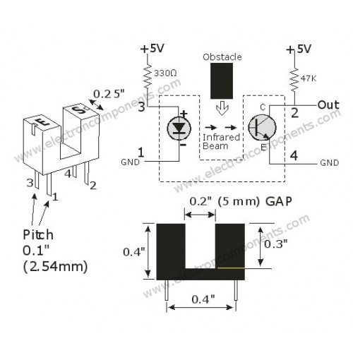

Ekli dosyayı görüntüle 43910 yok ben sadece enkoderi yapmayı düşünüyorsunuz sanmıştım o konuda yardımım olurmu diye anlattığınız olay yazılım gerektiriyor o kadar bilgim yok malesef enkoder yapısı basitçe bir ır ded diyot verici kısmı karşısınada foto transistör yada benzeri alıcı kısmından oluşmakta.
Çok teşekkür ediyorum.
şimdi şöyle yapsam nasıl olur , optik sensör her aktif olduğunda çıkışlarda bir potansiyel fark oluşacak bende her potansiyel fark oluşum arasındaki süreye bağlı olarak hız ölçümü yapabilir miyim ?
siz bu konuda ne düşünüyorsunuz ?
bu devreyi hangi platformda yapacaksınız sizmi yapacaksınız yazılımlamı pic + lcd ekrandamı göstereceksiniz yoksa klasik led ekrandamı yapacaksınız.size esas lazım olan devir sayıcı devresimi.

sürücü ekranında araç hızı ve motor devri görünmesi gerekiyor
