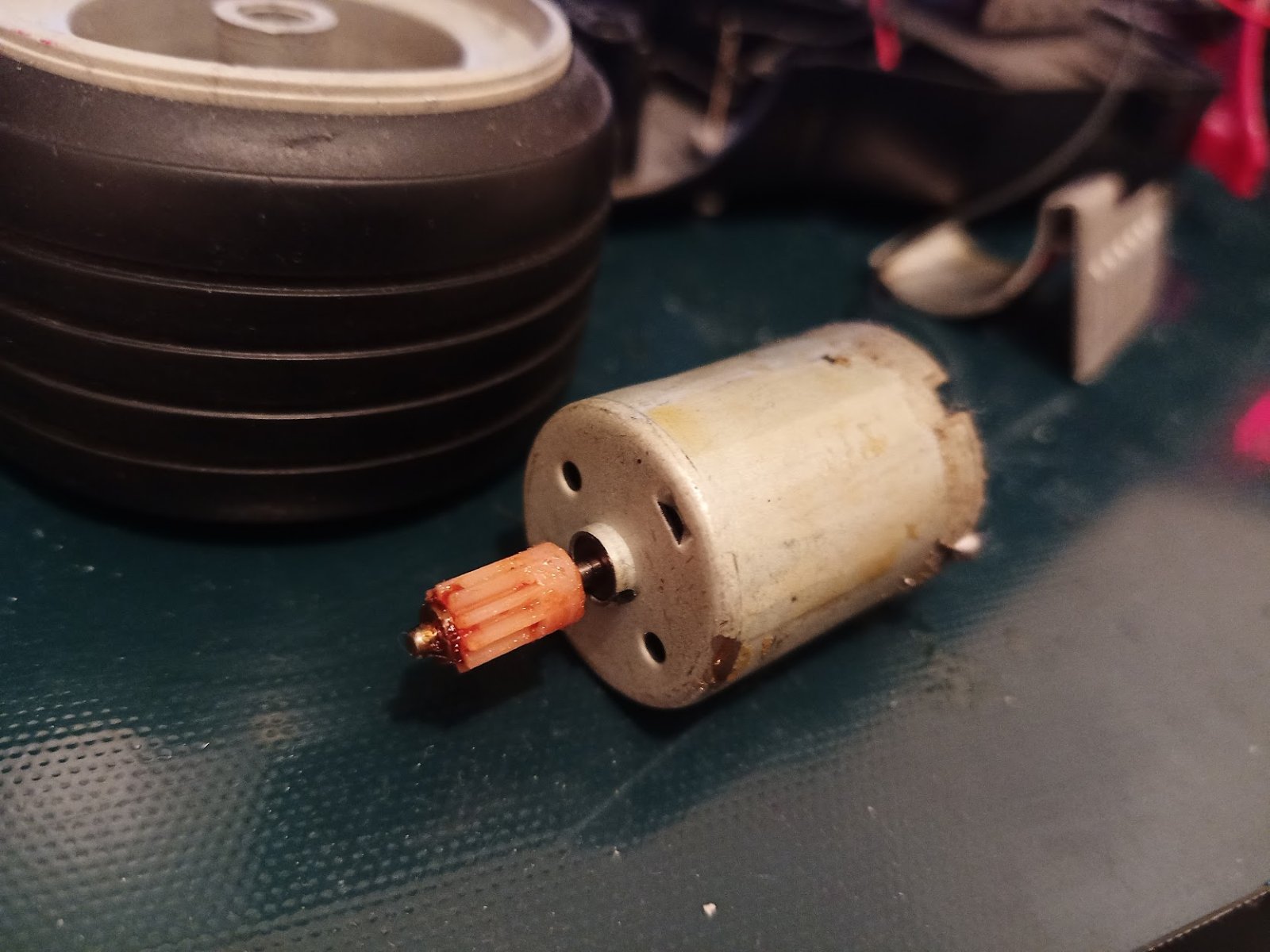

Merhaba, elimdeki 2 adet DC motorun RPM değerlerini öğrenmek istiyorum.
Birisini yeni aldım. Firmaya sorumu ilettim ama henüz cevap gelmedi.
https://www.motorobit.com/6-9v-dc-260-motor-uzun-milli-oyuncak-motoru
Diğeri ise 10-15 senelik bir RC araba tahrik motoru, üzerinde yazı vs. yok. Pil yuvası AA 8S şeklinde, muhtelemen 9V bir motor.
Motorların RPM'ini öğrenmenin yolu nedir acaba?
Cep telefonu icin takometre uygulamasi vardir.
Cep telefonu icin frekans metre uygulamasi vardir.
Bunlarla olcebilirsin.
Bir iki tanesini indir kurcala.
Fanın RPM'ini bile uygulamalarla ölçemedim.
manuel çalışan lazerle ölçen takometreler var. onlarla deneyebilirsiniz/ölçebilirsiniz. forumun en gıcık üyesi bende var ve ben ölçebiliyorum. desem de en yakın değerleri görüyorum. etiket değerlerinde verdiğim voltajda yazan devirle , ölçtüğüm devir eş değere yakın. motor etiketi yazıyorsa 3000 d/d ben ölçüyorsam 2950 d/d doğru kabul ediyorum
bana sormadınız değil mi? ben cep telefonundaki app ları bilmiyorum ama sayenizde öğrenmiş oldum. ben sadece merakımdan aldım ve test ettim. etiket bilgileri ile değerlendirdiğimde. yazan etiket bilgilerini doğru kabul ettim. (bir projem vardı, devir sayısına takmıştım. çünkü verilen değerler hep devir üzerineydi) bende motor devir sayısını öğrenmek için böyle bir zımbırtı almıştım. videoyu izledim, bir şey dikkatimi çekti yansıtıcı yoksa devir ölçülmüyor.
Bu motorlara uygulanan gerilim ile bile devri çok düşer yada yükselir.
Ayrıca motora bağlayacağınız mekanik yük ile de devri değişecektir.
Deviri bilmenin iki yolu var.
Motor bilgisi var ise datasheet sayfasından öğrenilir.
İkincisi devir ölçen ölçüm aletleri ile ölçülür.
Başka yolu zor.
