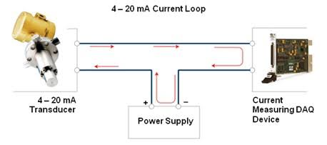

Merhabalar.DC sinyallerde (+) girer (+) çıkar nedir?
Örneğin bir transmitter ve vana da genelde + girer + çıkar derler ustalar neden ama cihazları açınca + - klemensleri var?

2 ve 3 telli transmitter bağlantısını araştırın. sinyal olarak akım referans alınıyorsa trasmitterin + terminaline + sinyal girer, - terminalinden de + sinyal olarak çıkar. sadece sinyalin büyüklüğü değişebilir polarite sabit kalır.
Aslında bunu şöyle açıklamak daha doğru olur sanırım. Diyelimki 4-20 mA çalışan bir transmitter var elinizde. Pozitif besleme bu transmittere + klemensten girer ve nitelikli bir pozitif sinyal olarak - ile işaretlenmiş klemensten yoluna devam eder ve gerekli izlem donanımına yine pozitif sinyal olarak bağlanır. Bu sebeple böyle bir söylem gelişmistir

ben daha pratik anlatayım 4 20 ma basınc yada sıcaklık transmiterinde ölçüm aralığına göre diyelim 1 10 bar, transmiter plc yada process kontrolcüsüne takılcak, proses kontrolcü yada plc den 24 v alıyon(genelde 35 civarına kadar destekliyo bu transmiterler) transmitere götürüyon + uca giriyon sinyal uçtan da çıkış alıyon siyah kablo oluyo bu, bunu götürüp kontrolcünün analog inputuna giriyosun aı(analog input), acı(analog current input), avi(analog voltage input) olarak yazar. sonra scale ediyon falan(20 ma ise 10 bar yazcan gibisinden). piyasa ağızıyla konuşmuş ustaya çok takılma + voltaj götürüp akım yada gerilim aldığın için öyle demiştir. 0 10 v transmiterde 2 kablo yemiyo gerilim bölücü olarak çalışıyo sanırım onda - yi de götürmek gerekiyo, yani 4 20ma transmiterde bi giriş - hatta bi de toprak boşta kalırsa çok şaşırma

Kardeş transmitteri ayarlı direnç gibi düşün,bir ucundan + besleme veriyorsun diger ucunu plc vs baglıyorsun.Aslında transmitter eksiyi plc den alıyor.Okudugu degere göre plc ye giden akımı kısıp açıyor,yani analog bilgi göndermiş oluyor.
Dostum resme bakınca ne demek istediğimizi daha iyi anlayacaksın bence. Güç kaynağından gelen pozitif gerilim transducere giriş yapar. Transducer üzerinden geçen akım miktarını ölçtügü nicelik doğrultusunda sınırlar ve yine pozitif gerilim olarak belirli bir akım miktariyla üzerinden geçirir. Bu noktada belirtilen + girer + çıkar muhabbeti doğuyor. Bu sadece bir telaffuz biçimidir. DC Devrelerde zaten neredeyse seri bağlı her türlü yük yada alıcı aynı özelliği taşır. Çünkü akım pozitif kutuptan negatif kutba doğru bir yol izler. Bunun bir ampul olduğunu farzet ve ölçü aletinin bir ucunu güç kaynağının negatifine bağla. Diğer ucunu lambanın yada direncin vs hem girişine hem çıkışına bağla iki durumdada voltaj okursun. Bu mantıkla olaya bakarsan + girer +çıkar muhabbeti yine görülür. Çünkü akım her zaman tek bir yönde akar. Pozitif kutuptan negatif kutuba. Umarım kafandaki soru işaretini giderebilmisimdir
