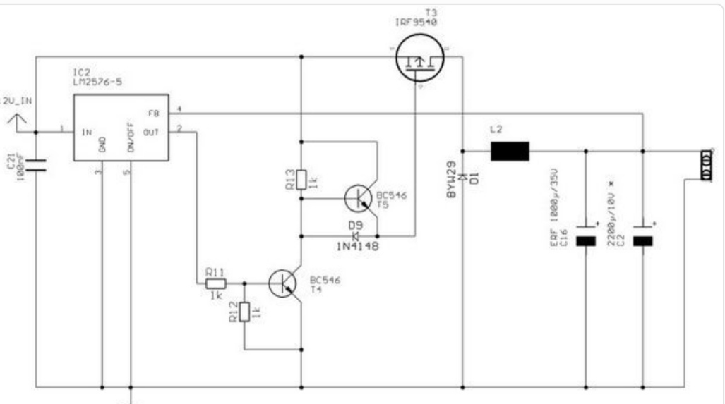

Hocam arkadaşın sorusunun çaresi basit aslında 9volt piller ortalama 400-600 mah arkadaşınki 50 mah çıkış veriyor pil değiştirilmeli yoksa pili 9voltan 0.75 volta düşürse ve bunun tamamı ampere gitse 600 mah yakalıyor ama bu sefer gerilim kalmadı keşke arkadaş bu kadar kafa yormaktansa yeni bir pil alsa ac trafodur falan daha masraflı
Ustam bu pilden daha fazla akım değeri elde etmek istiyorum amacım bu.Evet pile göre 600 mA fazla.Pekala biz de ulaşmak istediğimiz amperi 200 mA olarak belirlesek hesabı buna göre yapsak buna ulaşabilmenin imkanı var mıdır? Varsa aşamaları nasıl olacaktır? Trafo aracılığıyla olacak ise önce bu DC yi bir inverter yardımı ile AC ye mi çevirmek gerekecektir?
Reis 9 volt 50 mah pili kayıpsız çevirsen 2.2 volta düşüyor kayıpsız hali üstelik ayrıca 9 volt sağlıklı bir pil 400-600 arası vermeli reis yani sen 0 kayıpsız yapsan devreyi çalışırsan bile pilin ömrü düşük görünüyor yeni bir pil almak hem sana hem parana hemde zamanına faydalı olacak gibi duruyor ha ben standart piller hakkında konuşuyorum elinde harbi 0 olmasına rağmen 9volt 50mahlık değerlere sahip pil var ise boş yaptım kusura bakma
    62.1 KB · Görüntüleme: 28
Hocam çok iç açıcı bir cevap oldu gerçekten.Yani bu pilin 50 mA kabul etmek bir varsayımdı benim için.Ben mekanik ampermetre kullanıyorum ve bu pil için ibrede nerdeyse oynama olmuyordu.En son bende bu aldığım pilin deşarj olmuş olabileceğini düşünüyordum.Şema için de ayriyeten teşekkür ederim.
Bu pili inverter yardımıyla AC ye çevirip de bir trafo üzerinden devredeki gerilimi düşürüp akımı arttırma fikrime gelince uygulama amaçlı değil de sadece bunun mümkünatını soruyordum.
