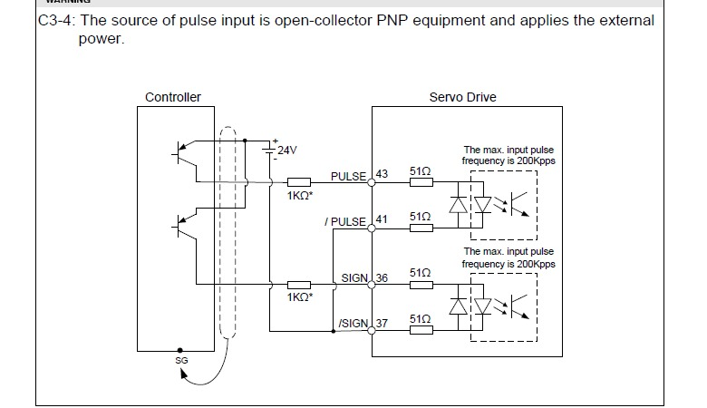

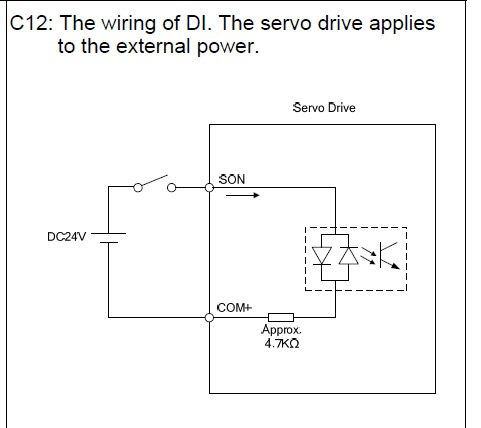

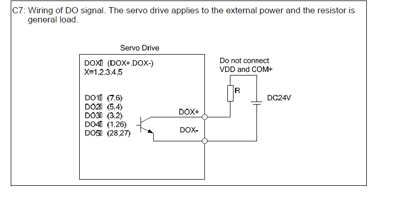

merhaba arkadasalar delta asda a2 servo surucu cn1 baglantılarının pin numaralarını biliyormusunuzz aca birde pulse ve dır ucuna direç baglamalımıyız plc panasonıc pfor c 32 mp + cıkıslıdır
pulse ve dır uclarında direnç kullanıyormuyuz
tesekur ederim hepsini inceledim fakat hiç birinde direnç den bahsetmiyor
ASDA-A2 servo motoru dışarıdan harici pulse kaynağı ile sürmek istiyorsunuz sanırım.
Bunun için ekte bulunan dökümandaki bağlantıları aynen uygulamanız yeterli olacaktır.
