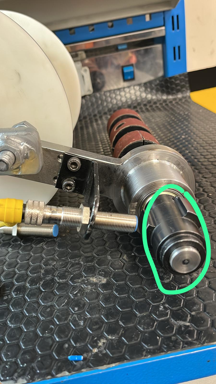

Merhaba arkadaşlar elimizde 1adet indiktüf sensör ve döner mil var bu döner mil durduğunda PLC çıkış versin istiyoruz buzzer takılacak çıkışa. Bu işlerde yeniyim yardımcı olursanız çok sevinirim 🙏🏻 Parçaları görsele ekledim sensörün gördüğü kısım bu şekilde girinti çıkıntılı

Plc ye bir x zamanlı timer ekleyin, mil her turunda bu sayıcıyı “0” lasın. Sıfırlayamadığı zaman bir çıkıştan alarm verdirirsiniz.
En düşük devir hızı belli mi? Belli ise o devir zamanını girelim.
Mil her zaman sabit hızda dönmeyecek ama onu nasıl ayarlayacağız ustam
resimdeki gibi mekanik parça yapabilirsiniz kollarını daha fazla da yapabilirsiniz 4 - 6 - 8 falan , belirli bir süre görmediği zaman arızaya geçecek şekilde ayarlarsınız. öncemli olan kısmı hem görürken hemde görmezken belirli bir süre değişim takibi yapılması gerekmektedir. yani gördüğü zaman 5 saniye içerisinde tekrardan görmemesi gerekiyor , görmediği zamanda tekradan 5 saniye içerisinde görmesi gerekiyor. bu şekilde basit bir devre tasarlayabilirsiniz.

Bu parça diğer firmalarımızda kullanılıyormuş ama program yok tabi nasıl yaparız diye onun araştırmasını yapıyorum düşünüyorum bir türlü mantıklı bişey bulamadım. Sensör görme ve görmeme aralıkları çok geniş timerlı bir program gerekiyor ama süre problem
Eğer milin dönüş hızını kama üzerinden ölçen tek sensor varsa evet, sıkıntı.
Mil üzerindeki kama dan değil de yine mil üzerine bir dişli gibi parça yapılır ve daha dar alanı algılayabilecek sensor uygulanırsa. Yani bir devirde 10-20 pals verecek bir uygulama ile düşük devir sorunu ortadan kalkar.
Burada sensor hızlı ( belkide Lazer ) seçilmelidir.

dakikada kaç tur dönüyor sanki olayı anlamış değilim açıkçası
