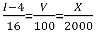

Sensörün 4-20 mA akım çıkış aralığındaki herhangi bir değerinin, min ve max hacim bilgisi aralığındaki karşılığının nasıl bulunacağını soruyorsunuz.
Doğru mu anladım?
I = Sensörün ölçülen değere karşılık ürettiği çıkış akımı.
V = Aranan gerçek hacim değeri.
X = Sensörün verdiği çıkış akım değerine göre okuyucu cihaz tarafından üretilen dijital değer.
100 = Hacim için sensörün ölçebileceği en büyük değer. (100'den farklı olabilir.)
2000= Sensörün verdiği en büyük çıkış akım değerine göre okuyucu cihaz tarafından üretilen en büyük dijital değer.(2000'den farklı olabilir.)
V ve X için başlangıç ölçüm değeri 0-sıfırdır.
Ekli dosyayı görüntüle 98686

teşekkürler.
aşağıdaki videolarda merak ettiğim hemen her noktaya temas ediliyor ama parçaları biraya getirip anlamam biraz zaman alacak.
