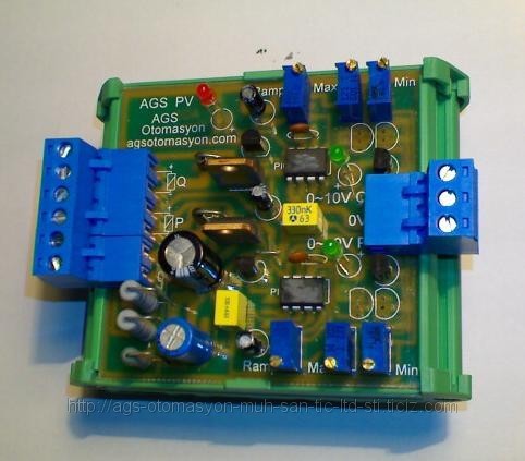

Delta plc ile oransal valf nasıl sürebilirm daha önce hiç oransal valf uygulaması yapmadım. Bana söylendiğine göre valf ve kartı mevcut ama markasını bilmiyorum marka gözetmeksizin bu işin oluru nasıl olmalı. Teşekkür ederim.
selam shox, her oransal valfe her kart olmuyor. son iki ayda iki tane enjeksiyon makinesinin donanım ve programını bitirdim (biri bugün bitti). ikisine farklı kart aldım. plcye bağladığın 04da tarzı 0-10 dijital çıkışı karta bağlıyorsun, karttan da oransal valfi besliyorsun.
kartlardan biri bu 24 vdc beslemeli.

karta bağlantısı ve kartında plc (analog giriş çıkışı olan SX2 gibi) yada analog modüle bağlantısı nasıl yapılıyor kabaca bir kağıda çizerek resim eklemeniz mümkünmü?

kusura bakmayın yogunluktan anca dönüş yapabildim
dop panelden altı adresten komut alarak çalıştırıyorum
kodlarda böyle
dijital çıkışlar 0-4000 arası, ben %0-100 arası ayarladığım içim 40 böldüm her adres değerini

@çıraközgür ustam anladığım kadarıyla siz 0-10V. ile kartı sürüyorsunuz kartta vanayı kontrol ediyor sizin uyguladığınız voltaja göre.
Verdiğiniz örnekte 6 noktadan çalıştığınızı söylemişsiniz bu kart 6 adet valfi ayrı ayrımı sürüyor yoksa siz bir vanayı kontrol etmek için 6 ayrı set değeri üzerindenmi çalışıyorsunuz?
Birde analog modül yanında olan lineer cetvelle ilgili modülden bahsetmişsiniz bunu ne amaçla kullanıyorsunuz bu valf ile olan bağlantısı nedir nasıl bir işlem görüyor?
Biraz fazla oldu ama kusura bakmayın lütfen.
bir valfi 6 farklı değerden kontrol ediyorum, 04ad dijital girişte her piston kenarına bağlı lineer cetvelin mesafesini okuyor. makineyi kullanan eleman MESAFE yazan yere girdiği değere gelince pistonun durması için, yani şart koşuyor.
