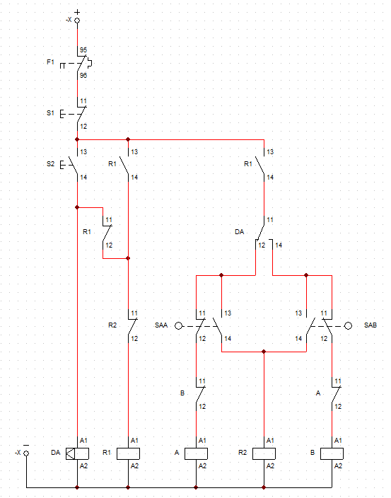

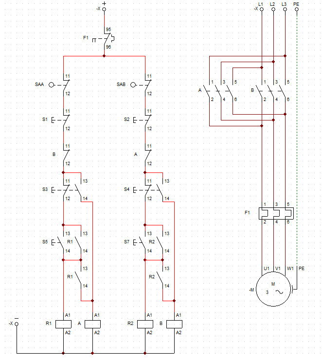

lütfen yardım edın universite ödevı
PROBLEM 35: Yukardaki problemde verilen kapı kontrolu aşağıdaki şekildede kontrol eilmek istenmektedir ? a- Sistem hem direk hemde kesik-kesik olarak hareket ettirilecek şekilde dizayn edilecektir. b- Kapıyı açma- kapama ayrı ayrı start - stop ve jog butonuyla (her iki yöne) gerçekleştirilecektir. c- Stop butonuna basılınca veya motor A.A. rölesi atınca sistem duracaktır. Gerekli kumanda ve güç devresini çiziniz ?
PROBLEM 36: Yukardaki problemde verilen kapıyı eğer sadece tek bir startla açıp kapanmasını ( 1. starta açma, 2. starta kapama , 3. starta açma...) isteseydik, gerekli güç ve kumanda devresi nasıl olurdu ? (bir tek start veya jog, istenildiği kadar stop ile)
bu soruları yapabılcek varmı ??

35.soru cevabı.
36.soru cevabı.Devrede darbe anahtarı kullandım ( DA )
