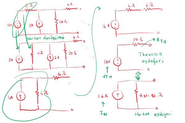

Devrenin Thevenin eşdeğeri nedir

Şekildeki devrenin Thevenin eşdeğerini bulunuz. Thevenin gerilimi, Thevenin direnci ve Norton akımı nedir?
Aslında bu soruyu çözdüm. Sadece çözümü hoşuma gittiği için paylaşayım dedim ;)
Bazı konuları tekrar gözden geçiriyorum. Belki benim gibi, unuttuğu konuları hatırlamak isteyen arkadaşlar olabilir diye düşündüm.

Evet arkadaşlar çözümü paylaşıyorum. Bakalım gene birleştirecek mi.
Dikkat ederseniz hiç düğüm yöntemi kullanmadan sadece Thevenin, Norton dönüşümleri ile kolayca soruyu çözdük. Eğer isterseniz düğüm yöntemi de kullanabilirsiniz.
