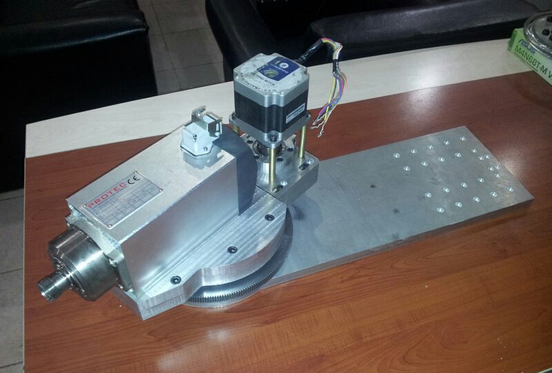

Resimde görmüş olduğunuz cnc a eksenini yapmaya calisiyorum.
step motorlar genellikle1.8 derecelik adımlarla hareket ederler. Küçük dişlinin 1.8 derecelik hareketi büyük dişli de 0.01 derece olarak gelmesi gerekiyor. İki çark arasındaki bu hareketle döner freze kafası yapmam lazım ama dişli hesabını bilmiyorum şimdiden yardımcı olacak arkadaşlara teşekkürler
dişli hesabından ziyade yapacağın dişlilerin boşluksuz olması önemli
step motordaki dişli oranını 1 alırsan diğeri 7-8 katı büyüklük olsun yeter bence
Tam bir hesap lazım CNC de dişli çektirmek için
Merhaba,
Oran, 1'e 180
Micro step ile oranı küçültebilirsin.
Asenyurt haklı, dikkate alarak dizaynını yap.sanırım kayış kasnak kullanacaksın?
Devrim bey helix dişli düşünmüştüm buradaki 1 e 180 oran çap mi oluyor? Teşekkürler
1/180 olacak ama tek kademede bu oranı yakalamak zordur. Birden fazla kademe yapmak boşluğu arttırır. Sonsuz dişli kullanmak daha iyi olabilir.
