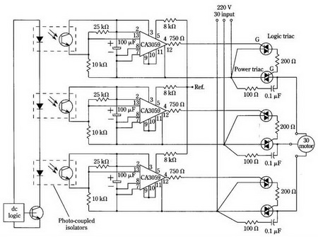

Elimde 1,5 kW asenkron motor var, Her fazına birer tane dimmer devresi taksam veya bir kart üzerine kursam devreyi
asenkron motorun devrini dimmerlar ile kontrol edebilirmiyim yada sadece soft olarak yol versemde olur bu metod işe yararmı .
3 dimmere de ortak potansiyometre bağlarım basit bir soft starter geliştimek istiyorum bir tanede turn on devresi ile de bypass kontakrörü çektiririm diye düşündüm.
(devir kontrolü yapabilirmiyimde ki fikir ampüllerin parlaklığı sabit olarak kısılabiliyor dimmerler ile bizde pot ile düşürebilrmiyiz )

Üstat, denemediğim bir devre, ancak akım/güç seçilen triyaklara bağlı, bir simülatörde denemek lazım. CA3059 piyasada bulunuyor Zero Cross entegresi.
Forumlarda arama yapılabilir, geri dönüş bulursam yazarım.
hız kontrolü için bu yöntem neden kullanılmıyor acaba soft starterlerde de bu şekilde kalkış oluyor sanırım onlarda da triyac var diye biliyorum. enkoder yada resolver zorunlu diye mi acaba gerçi en kötü endüktif sensör koyar gene okursun hızı.
Üstat, bu yöntem sincap kafesli asenkron motorlarda (kısa devre rotorlu motor) kullanılıyor. Tabi devir ayar aralığı nisbeten küçük, maliyet avantajından dolayı kullanılıyor.
Ek bilgi:
Voltaj düşünce tork da düştüğü için kullanım alanı "düşük devirde düşük tork" olan uygulamalarda kullanılıyor, mesela fan hızı ayarı veya pompa uygulamalarında veya sabit torklu sistemlerde düşük ayar aralığında kullanılıyor.
Ek bilgi:

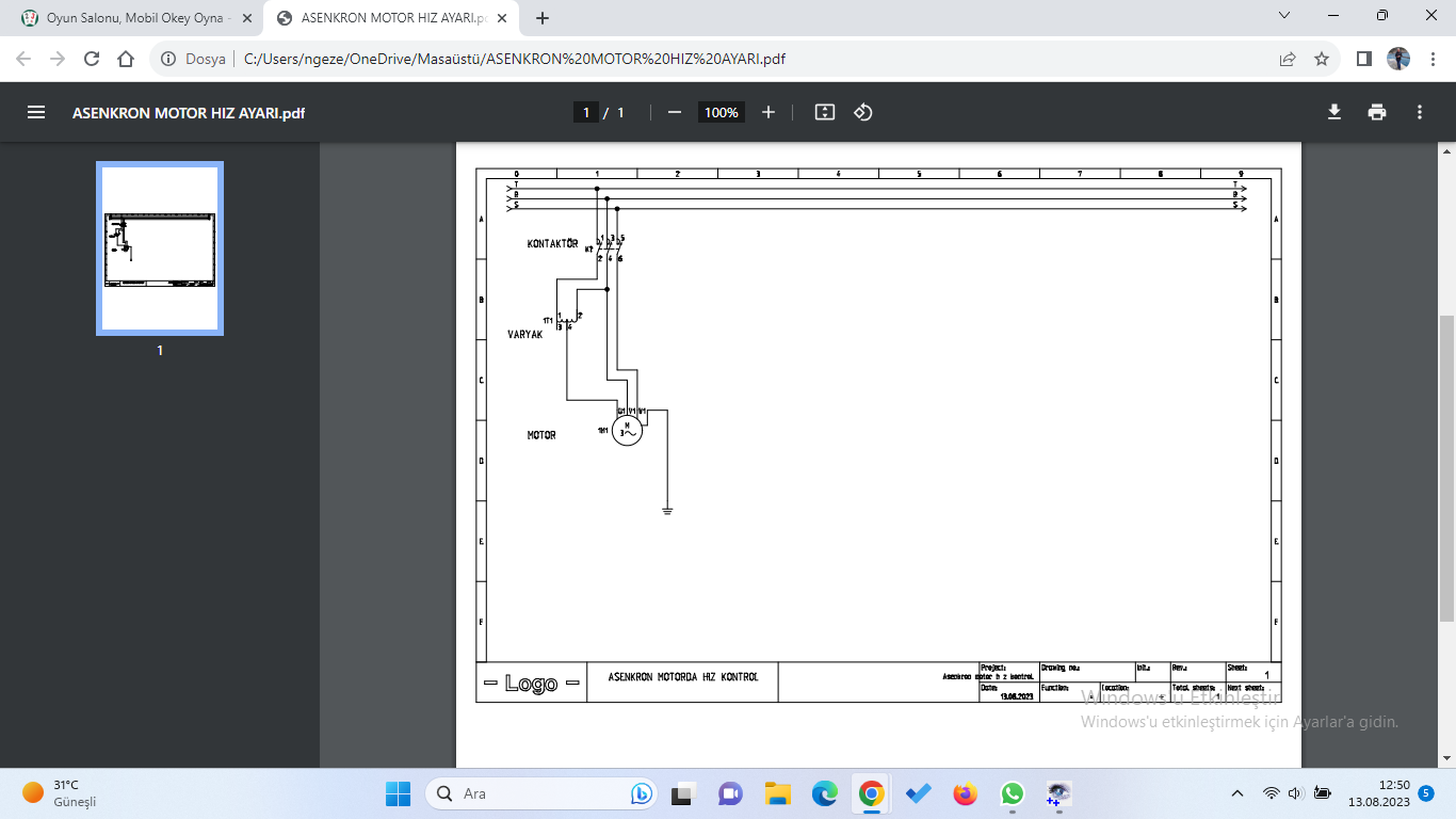

50 yıl kadar önce, tekstil makınalarında kullandıgımız, kumaş çekmede yardımcı motor varyaklı hız ayar devresi. Çok hassas devir ayarı yapılamaz.
Yardımcı bilgi olarak paylaşdım.
