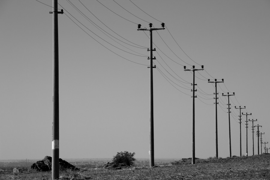

Arkadaslar merhaba benim direkler hakkindaki sorum su.Bazi elektrik direklerinde 5 bazilarinda 3 iletken var bunlar ne anlama geliyor.5 tane olanlar genelde alt alta paralel oluyor birde fotosel lamba oluyor.3 tane olanlarsa yanyana paralel oluyor. Ben dusundugume gore 5 tane olan in uc tanesi faz biri notr biride lamba beslemesi ama 3 tane olanlari cozemedim onlarda uc faz ise notr neden yok veya nerede ?

Alçak gerilim direk
Açık sistem çıplak teller ( eskiden )
Kapalı sistem kaplamalı teller ( yeni ) resim
3 tel faz / 1 tel nötr / 1 tel aydınlatma fazı
Orta Gerilim Direk
3 tel faz .
Kolay Gelsin .
Onlar,faz/nötr/harici aydınlatmadır. Orada 3 faz yok demektir.
Hocam ama gordugum direkte aydinlatma yoktu yani yuksek gerilim olmasi lazim.ekte gosterdigim fotograftaki gibiydi. Mesela ordaki diregin orta bolumunde 5 iletken var bunlar 3 faz notr ve aydinlatma bunu biliyorum ama onun ustunde bulunan 3 tane yanyana izolatorun oldugu iletkenler neyi temsil ediyor.(asil sorum su ki eger onlar uc faz ise notr nereden iletiliyor?) Gordugum direklerde sadece o ustteki 3 iletken vardi mesela orta kisim yoktu

güzel bilgilere ilave olarak hattın og yada ag olduğunu bulmak için direklerdeki izolatörlere bakılır.

Bu resim direkleri ,
2939725-elektrik-direkleri-jpg.34499
müşterek direk ( orta ve alçak gerilim ) birlikte olarak kullanılıyor .
( tek direk az masraf , çift direk çok masraf , çift direk görüntü güzelliği yok ve tek direk orta gerilimden dolayı risk tehlikesi daha fazla )
Orta gerilim direklerde 3 tel ( 3 faz ) bulunur ,
Örneğin 6 tel ( 3 faz x 2 hat ) varsa çift hatlıdır .

4. tel nötr trafodan alır .

Og direklerinde notr dagitim yalilan yerdeki en yakin trafodan mi aliniyor peki
izolatörlerin büyüklüklerine göre değil bakla sayısına göredir. kabaca 1 bakla 12 kv delinme gerilimine sahiptir. yalnız durdurucu direklerde izolatörler faz başı çifter bakla olur dikkat etmek gerekir.
