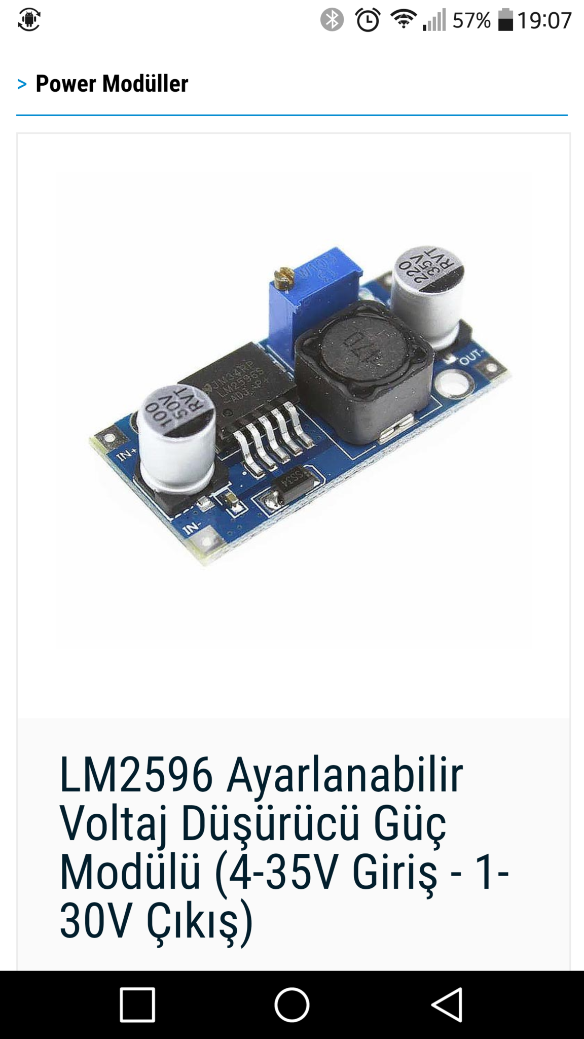

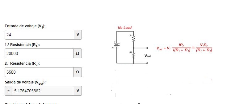

Ustalar plc isi ile ugrasmaktayim int 220 volt tetiklemek icin triyal devre buldum ancak devre 5 volt ile 220 voltu tetikliyor benim guc kaynagim plc calistigi icin 24 volt bu 24 voltu 5 volta dusurup tetikleme devresine aktarmam icin kac ohom direnc kullanmam gerek
Usta bu devre seri sekilde calisirmi yani 24 volt geldigi gibi hic gecikmeden 5 volta dusup devreyi tetiklermi not hoby amacli deyil ciddi isler yapan makinelerin otomasyonun da kullanmayi dusunuyorum sikinti olurmu
gecikme olmaz..
aldığınız modülün gücünü tam karşılasın diye 20 yerine 5k vede 5.5 yerine 1k kullanabilirsiniz..
sıkıntı olmaz ama denemeden de emin olunmaz..
