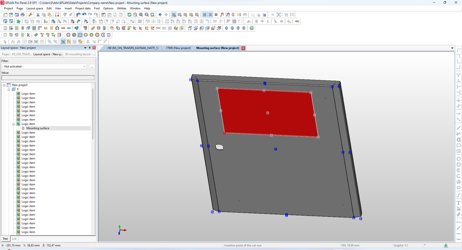

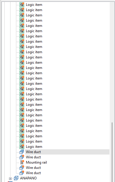

Arkadaşlar Merhaba E-plan 3D pano çizimine yeni başladım fakat Mounting Surface oluşturup Üzerine Kanal Veya Ray atmaya çalıştığımda malzemeler Farklı bir uzaydaymış gibi davranıyor. Mounting Surface yaptığım yere ilişkilendirilmiyor gibi davranıyor Panoda delik açmaya çalışıyorum açmıyor. Sizce nedeni nedir? Nerede yanlış yapıyorum veya bir şeyi eksik mi yapıyorum?

Merhaba,
Eplanda 3B tasarım mantığı biraz farklı, ürün yerleştireceğin bütün yüzeylere "montaj alanı"(veya montaj noktası) tanımlamak gerekiyor. Bu sayede raporları, dökümleri...vb montaj alanlarına göre oluşturuyor.
İngilizcesini hatırlamıyorum ancak ikonun görseli aşağıdaki gibi.
Bu ikona tıkladıktan sonra herhangi bir yüzeyi seç, ardından bu yüzeye cihazlar yerleşecektir. Tabi cihazların da montaj yapılacak yüzeyleri doğru tanımlanmış olması gerekiyor. :)
Cevabınız için öncelikle çok teşekkür ederim. Dediğiniz gibi montaj alanını belirlemiştim. Montaj alanını belirlememe rağmen montaj alanı ağaç kısmında gözüküyor fakat malzeme eklemeye çalıştığımda sanki yüzey alanını görmüyor seçilen yüzey alanı tanımıyor uzayda bir yere atıyor malzemeleri. Bu arada malzemeler e planda bulunana kanal ve rayları kullanıyorum
Raylar ve kablo kanalları yerleşiyor ama cihaz yerleşmiyorsa, eklemek istediğin cihazın montaj yüzeyi tanımlanmamış o zaman muhtemelen. Yine Eplanın kütüphanesinden farklı bir cihazı eklemeyi deneyerek karşılaştırabilirsin. Yoğunluğum sebebiyle ayrıntıya giremeyeceğim maalesef.
Cihazlara montaj yüzeyi tanımlama konusuna bakmanı tavsiye ederim.
