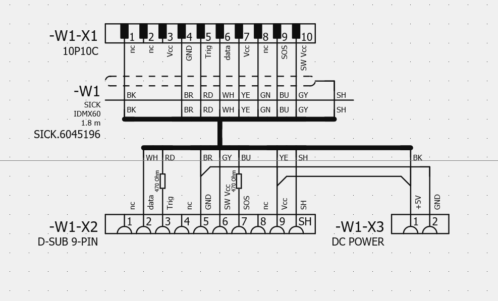

telsiz Üye Katılım 23 Eyl 2006 Mesajlar 594 Puanları 31 Konum Kocaeli 5 Mar 2024 #1 Merhaba arkadaşlar Eplan.olmadığı için ekteki şemayı göremiyorum,yardımcı olurmusunuz.resim.olarak görmek istiyorum.şimdiden teşekkürler

adem_cotak Usta Üye Katılım 19 Tem 2012 Mesajlar 562 Puanları 181 Konum Denizli 6 Mar 2024 #4 eplan da böyle bir bağlantı şeması çıkıyor. Ekli dosyalar Ekran Alıntısı.PNG 37.9 KB · Görüntüleme: 85
Konu Sah KS telsiz Üye Katılım 23 Eyl 2006 Mesajlar 594 Puanları 31 Konum Kocaeli 7 Mar 2024 #5 adem_cotak' Alıntı: eplan da böyle bir bağlantı şeması çıkıyor. Genişletmek için tıkla ... Çok teşekkür ederim.
