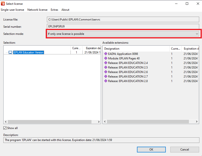

Merhaba Arkadaşlar;
Konu başlığında ve fotoda belirttiğim hata neden olabilir ? Silip yeniden yükledim Yine aynı hatayı aldım

Office 64 bit sürüm kontrolü yapın.
Aynı hata bendede devam etmekte çözüm bulabilen var mı ?
Proje oluştururken kullandığın şablondaki veriler (form v.b) veri tabanında silinmiş veya adı değişmiş olabilir.
Açılıştaki lisans seçimi penceresindeki işaretli yeri değiştirdim ve problem bende çözüldü. Sanırım en sondaki seçeneği seçtim artık o pencere gelmiyor açılışta. S336003 hatası veriyordu.
