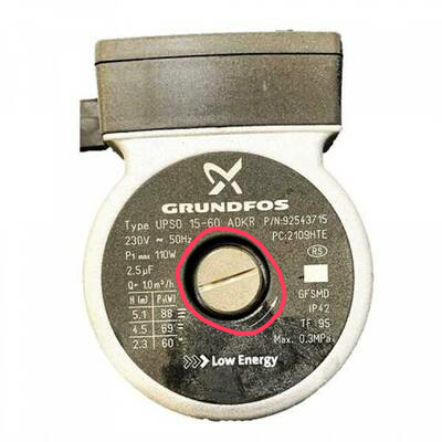

Kombi pompa motoru çalışması kontrolü nasıl yapıcam ?
Bu arada bisiklet pompası ile :) videodaki işlemleri yaprtım. Yalnız hava çok mu azmı verdim bilmiyorum. Sonuç kombiye suyu verdim 1.5 bara kadar. Sonra kombiyi çakıştırdım foşur foşur bi su sesi geldi ilk etapta sonra gitti ses. Bar değeri kombi ateşleyince 1.8 e kadar çıktı orda kalıyor. Artık önceki gibi 2- 2.8 lere gelmiyor sabit kalıyor. Kombiyi kapatıyorum bar düşiyor hemen 1.5 e. Çalıştırınca 1.8 de çalışıyor. Yani +0.3 bar oda çalışınca. Sonuç olarak şimdi havayı azmı çokmu verdim ? Yada 0.3 bar normal mi ilk çalıştırmada
Kombi motorunda sorun yoktur ama su akacağından altına bez koyup vidayı söküp vida yerine serçe parmağını sokup dönüyormu diye kontrolu ve bu sıradada pompanin da havası alınmış olur.
Vidayı tekrar yerine takılması ile işlem tamamlanmış olur.
Vida sıkışık olabilir.
Çokta önemli değil.
Zaten çalışyor diyorsunuz.
Pompa hava yaptı ise purjörden atabilir. Veya purjör kendisi atar.
