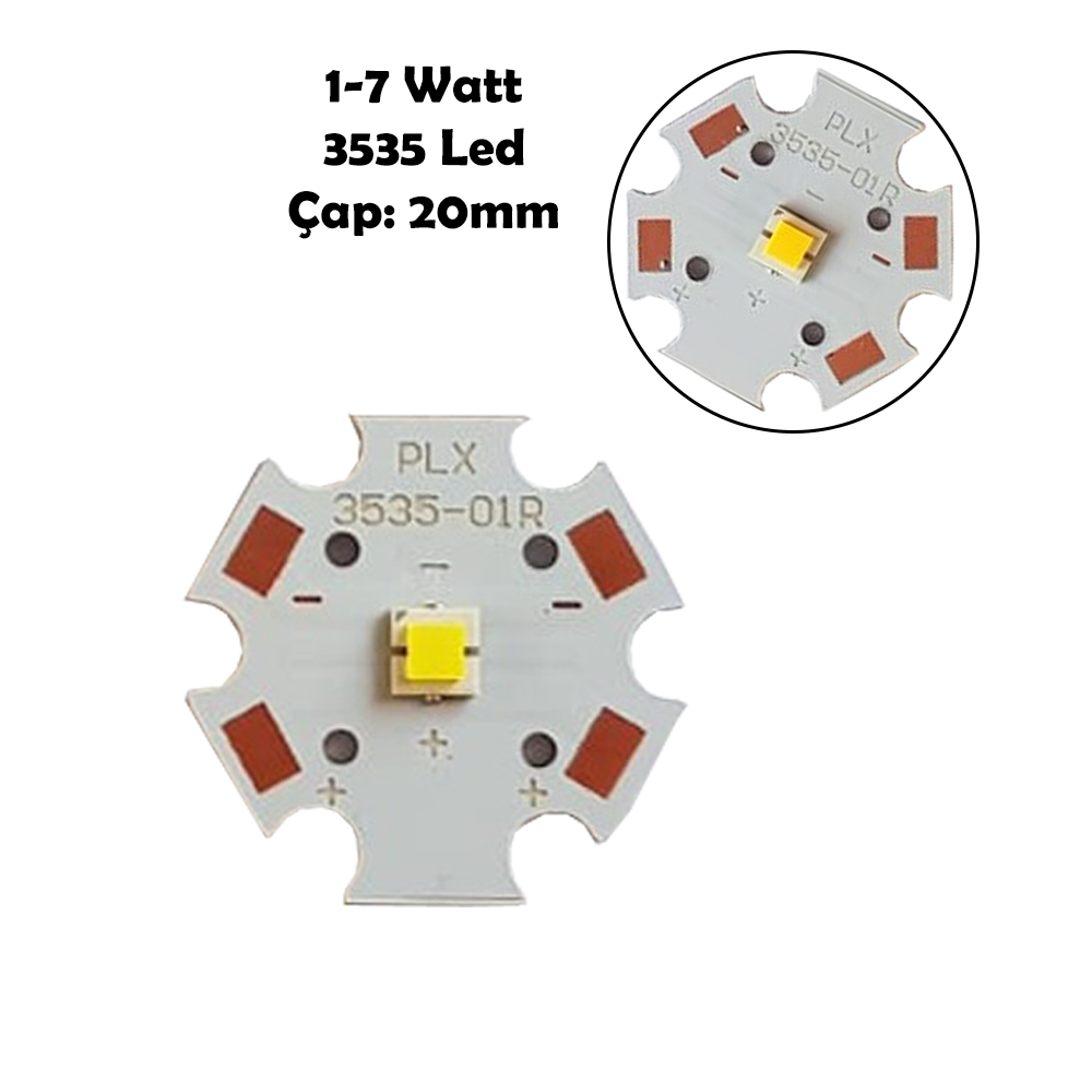

Merhabalar foruma yeni üye oldum bir sorunum var elimde iyi bir el feneri var her ne sebeptense ledi bozuldu ve ben bunu değiştirmek istiyorum fenerin bataryası 3.6 volt.bu fener için 3 wattlık bir power led uygunmudur.
Resimdeki power LED bu fener üzerinde bozulanı mı yoksa onun yerine muadil geçecek power LED' dir, onu çok net belirtmemişsiniz. Bozulanı atmadıysanız onu resimleyip foruma koyun, onun üzerinden muadillerini (Piyasada yoksa) tartışıp bir sonuca varalım. Bu fenerdeki bozulan herhalde tek bir power LED'di. Power LED'ler bu 3.6 voltluk bataryaya, muadil bulunan power LED'lerle ayni çalışma voltajında olsalar (markaya, firmaya göre değişen 3.3 -3.4 volt gibi) bile direk anahtarla seri bağlanarak çalıştırılmamalı, kendi özel power LED sürücüsüyle 3.6 voltluk bataryaya sonra anahtara seri bağlanmış olmalıdır. Kolay gelsin.
Kendi orijinal ledi bu buna benzer bir şey bulamadım
Fenerin kendi ledi cree Led diye geçiyor fakat İnternette bulamadım
