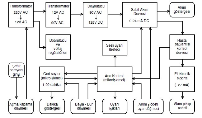

Arkadaşlar el terlemesi hastasıyım ve cihazı alacak kadar param yok malesef. Fakat bu cihazı sizin yardımınızla yapabileceğimi düşünüyorum yardımınız için şimdiden teşekkürler. cihazın akım şeması:
Almam gerekenleri ve yapmam gerekenleri yazarsanız ben bunu yapmaya çalışırım. Bunun ayınısı olmasına da gerek yok benzer yakın özellikte olsa yeterli. Amacım 25 ma ayarlanabilir akım üretmek.
Forumda başka biri yazmış ama anlayamadım
(bir adet trafo 48v luk bunu doğrultuyorsunuz sonra bir transistorlü ve potaniyometreli sabit akım kaynağı yapıyorsunuz. potu pedal olarak yaparsanız ayağınızla kontrol edersiniz. (0-20 ma) 25 e dayanamazsın canın yanar denedim) bu olsa bu da olur yardım lütfen..
doğrultup kondansatörde biriktirdiğiniz voltajı transistör ile yükünüzü beslemek için kullanacaksınız.
bu seri devreye düşük omajlı bir direnç takıp devreden geçen akımı ölçeceksiniz. Bu ölçümü bir opampa girip yükseltip transistörü sürmekte kullanırsanız sabit akım güç kaynağına sahip olursunuz.
Akımı farklı yöntemlerle de okuyabilir transistörü sürebilirsiniz. Mesela akım trafosu hall sensör gibi sensörlerle.
Opampın yapacağı karşılaştırma görevinde potansiyometre kullanıp akım ayarını elle manual yapabilirsiniz.
Yukarıdaki veriler çok yeterli değil. Ayrıca benim bahsettiğim bilgiler bu işin temeli. Hesaplamasını yaparmısın diye sorarsan yapamam. Sabit akım olarak kaç amperi kontrol edeceksiniz? 10 ma mi 1000 amper mi?

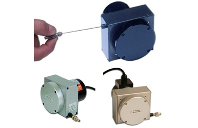

bunun için ipli potansıyo metreler var yaylı ve ıplı buna guzel bir pedal sıstemı otortup yapa bilirsin
    34.9 KB · Görüntüleme: 27
Hocam 0-25 ma arası bir akım üretmem gerekiyor bu akımu elime vereceğim hafif iğne batması his vermesi için. Ben ne yapacağımı hiç bilmiyorum alamam gereken şeyler neler bir liste halinde yazarsanız temin edip sizin tarif edeceğiniz şekilde birleştirmeye çalışacağım. Ben elektirten çok anlamam aslen yeni mezun bi kimya mühendisiyim.

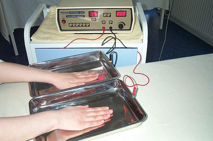

Hayır hocam uygulama iyontoferez uygulaması akım direk ele verilerek yapılıyor kontrollü bir şekilde.
Burada tam görünmüyor kaplarda su var düşük amperli elektrikle yapılıyor.
Evet benzer bir uygulama. Ancak akım kol üzerinden göğüs ve diğer kol üzerinden devreyi tamamlıyor. Tamam belki yüksek akım yada volt değil ancak şahsen böyle bir sorumluluğun altına giremem. İnsan sağlığı için yaptığınızı düşünüyorum ancak hata götürmez bir durum bu yüzden çok yardımcı olamayacağım.
