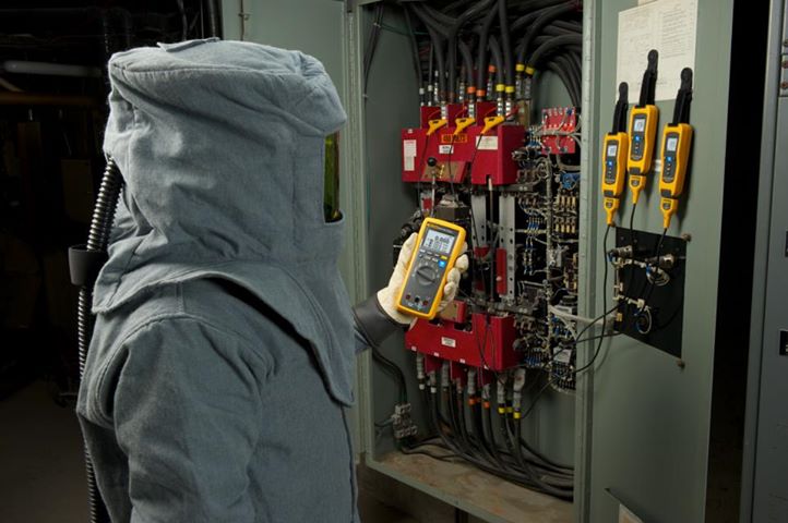

cevabını bulamadığım bir soru yardım ederseniz çok sevinicem arkadaşlar
sorum şu şimdi bir çok kez elektriği kesemediğim durumlar oluyor mecburen gerilim altında çalışmak zorunda kalıyorum. böyle durumlara karşı kendimi nasıl koruma altına alırım yani oluşabilecek herhangi bir olumsuz durumda çarpılmak yerine elektrik akımı benim üzerimden değilde başka biryerden bir alıcı vasıtasıyla veya direk toprağa irtibatlandırılsın böyle birşey mumkunmudur.cevaplarınız için şimdiden çok tşk. ediyorum...
Elektriği kesmeden çalışacaksan ki herhalde bu alçak gerilimde olur ancak ; 1000 V a kadar koruma temin eden gayet esnek koruyucu elektrikçi eldivenler var ayaklarının altına da izole halı kullanabilirsin ama böyle bir çalışma tarzını tavsiye etmem çok mecbur kalmadıkça ; çünkü yapacağın yanlış bir hareketle ya da kullanacağın takımların yanlış bir temasıyla bir yerleri köprüleyip ark çıkartıp hem gözlerine hemde o anda çalışan cihazlara zarar verebilirsin ; hatta oluşabilecek kısa devre akımları kullanacağın koruyucu ekipmanı delip senin hayatında tehlike altında kalabilir ; tasvip edilebilecek bir durum değil kesinlikle ; üst amirlerinize elektriği kesmeden hat üzerinde çalışma yapmanın sakıncalarını bir şekilde izah edin ; hem bu mevzuda dik durun ; eğilip bükülmeyin........
sn.ÖKSÜZÇOÇUK; söylediklerine ek olarak bu tarz bir elbise bulmanızı tavsiye ederim
