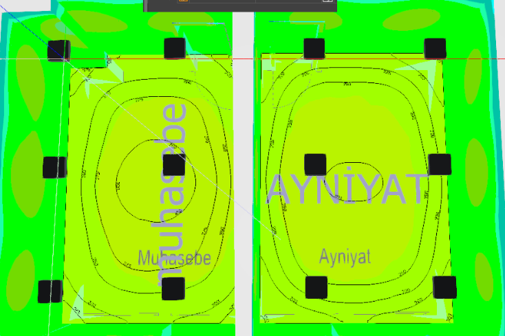

Selam abiler. autocadte elektrik proje çiziminde yeniyim. Örnek projelere bakıyordum. Bazı sorularım olacaktı.
1) Mutfakta tezgahın üstünde R tipi armatür kullanılmış. Bu ne tip armatür?
2) armatür gücü koyarken; metrekareye 10w diye düşün demişlerdi. Örnek oda 10 metrekare ise 100W J tipi armatür koymak gerekir. Bu mantık doğru mu?
3) Elektrik projelerinde çizgiler; kablonun güzergahını mı gösteriyor yoksa uygulamada biz bunu değiştirebilir miyiz? Çünkü bazen çizgiler direk kestirmeden lambaya çapraz olarak çiziliyor. Tavanda böyle çapraz kablo döşenmesi istenmez diye biliyorum. Ondan autocadteki bu çizgiler, kablo güzergahını mı gösteriyor?
Şimdiden Teşekkürler.
1-R tipi reflektörlü armatür
2- Artık akkor flamanlı ampül kimse kullanmıyor. Aydınlatma hesabı ile yapmak gerekir. Örneğin 18W led ampül (marka/modele göre fark olabilir) 1600 lümen ışık akısına sahip olabiliyor.
3-Tabii ki kablo güzergahını gösteriyor. Resimde görülen buattan ,oda ortasındaki armatüre atılan hasır boru ve içindeki kabloları gösterir. (Asma tavan olursa durum değişir) istediğin gibi çiz. Fakat uygulamada güzergah değişebiliyor.
