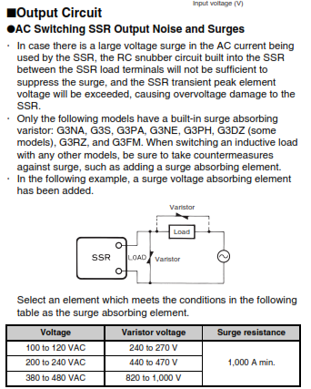

SSR çıkışı bir Endüktif yüke bağlı ise varistör tavsi,ye ediliyor. Ancak bu koruma amaçlıdır.

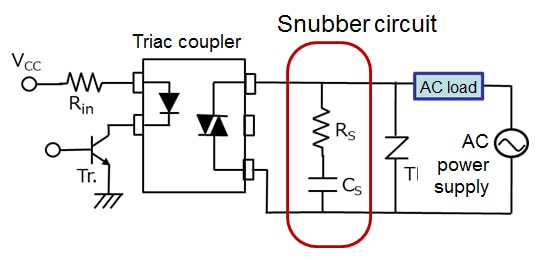

SSR çıkışına varistora paralel snubber devresi konulmalı.
Ama Hesaplamalarını bilmiyorum.
Onu takmadan ölçmeyede kalkmayın koruması yoksa ölçü aletinizde bozulabilir.
