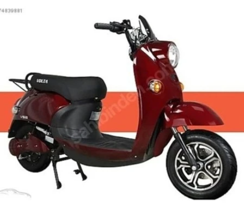

böyle bir şey size uygun mu?
eğlence olsun diye elektrikli araç alınmaz. elektrikli araç kullanmak için bir standardın olmalı. çünkü aracını her yerde şarj etme olanağından yoksun kalabilirsin. ekonomik olsun dersen hız takıntında olmamalı. hayatında belli bir düzen olmalı, her şeyi planlı yapabilecek bir durumda olmalısın. kafama esti şöyle bir çıkıp dolaşayım da bile gideceğin kmyi hesap etmek zorundasın. yani bağımlı olmayı kabul etmelisin. peki bütün bunlar aşılamaz mı? kesinlikle aşılabilir ama asla ekonomik değildir. her yolda gitsin, canım istediği zaman canımın istediği yere gideyim ekonomik değildir.
oturup hesap yaparsın evden işe veya okula git gel, kaç km, arabamla gidersem ne yakar, toplu taşıma ile gidersem ne kadar tutar. zaten bunların hesabını yapıyorsan alabileceğin araç sana kapasitesini söyler. senin hayat pencereni bilmediğim için, şu iki tekerliği al diyemiyorum.
Ekli dosyayı görüntüle 99140böyle bir şey size uygun mu?
Siz beni çok yanlış anladınız.. dcmotorlardan(örnek olarak verdim aklıma gelmedi) kendim yapmak istiyorum
