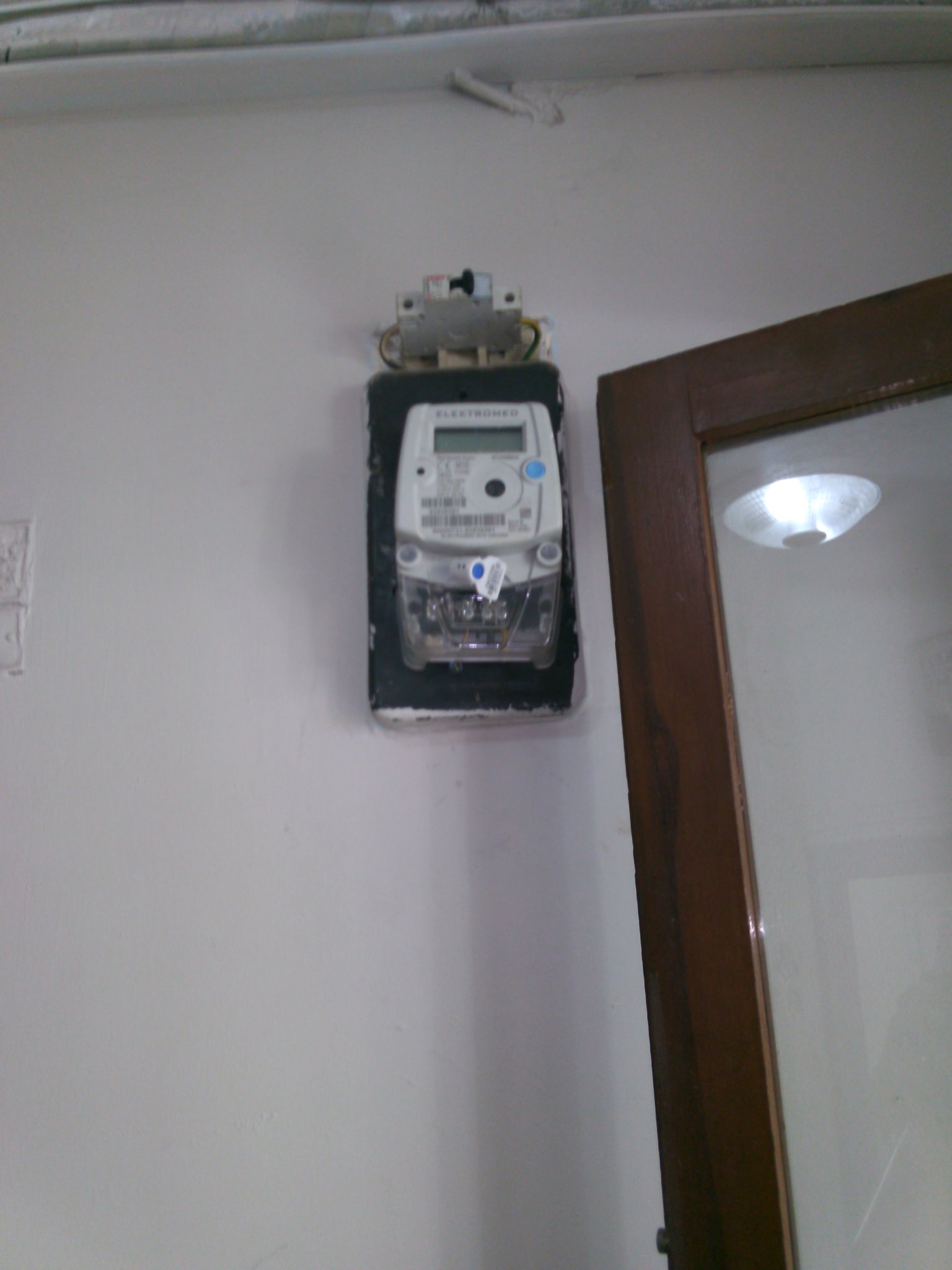

Elektrik saatine elektrik gelmiyor
Mehmetarin
10 Tem 2019
3
35
Öncelikle herkese merhaba bugün sartelin atması sonucu elektirik saatine enerji gelmiyor ana sartale baktığımda şartel açık ve enerji var ama yukarı çıkmıyor saatin oraya ne yapabilirim yardımcı olur musunuz
    185.5 KB · Görüntüleme: 441
Bu süzme( ara sayac) sayaca benziyor. Ana sayacın bulndugu panobub kontrol edilmesinde fayda var.
Mühür var. Süzme değildir.
Bu sayaçların bağlantı kapağının altı açıktır. Oradan kontrol kalemi ile faz kontrolü yapılabilir. Belki faz geliyordur da sayaç bozuktur.
Belki faz hattı sağlamdır nötr yoktur.
