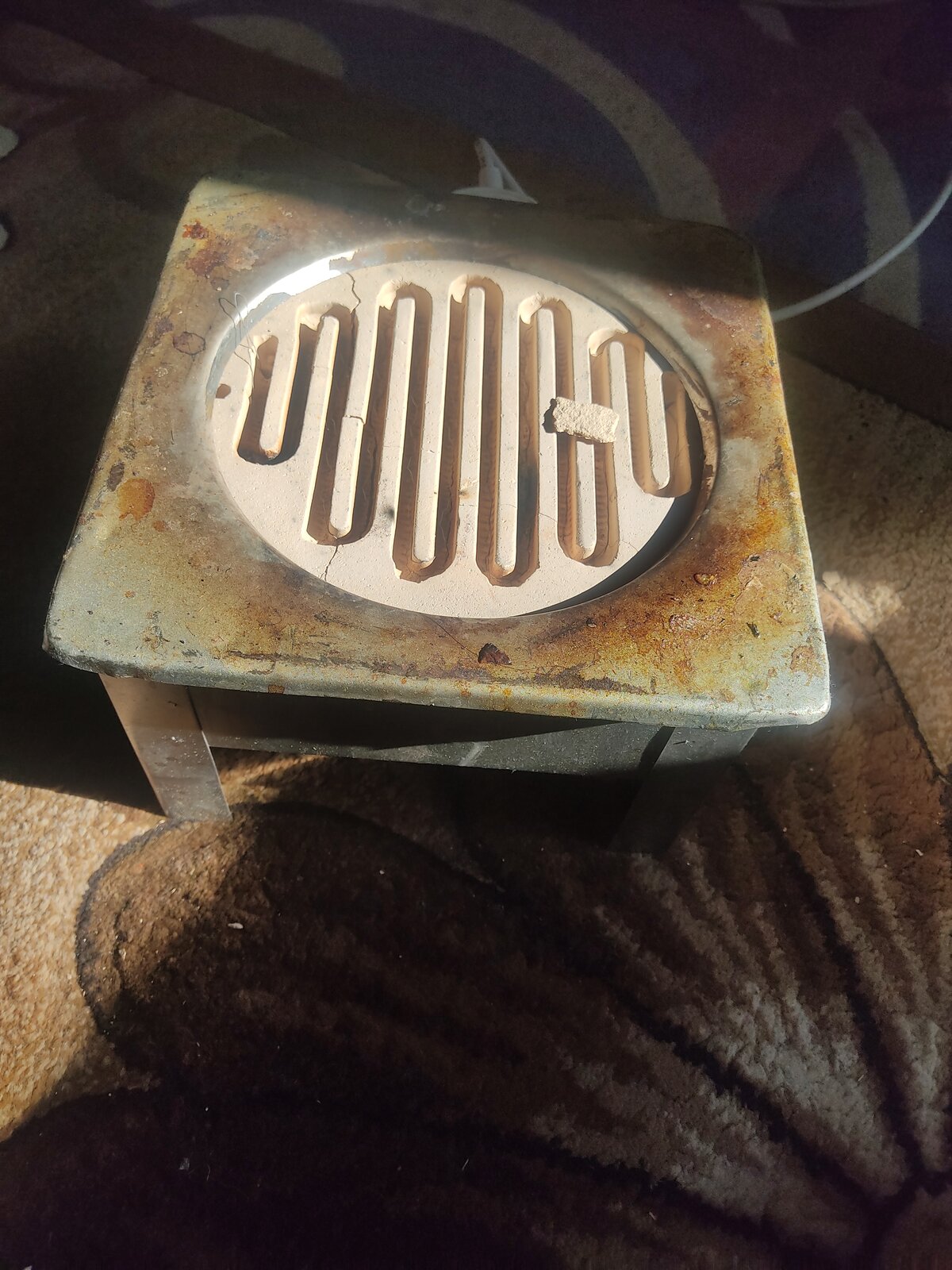

Elektrikli taş Ocak ısıtıcı teli (rezidans) bıkac gün dayanıyor bunun için bir çözüm var mı acaba
*Rezistansı asla kısaltma,
* Isınma acele değilse yönü önemli değil uygun akımda bir diyodu seri bağla.
Abi bunda hicbisey yok dugmede falanda fiş tak çalıştır
    304.8 KB · Görüntüleme: 112
rezistans telin yerleştiği olukların ölçüsünü önce ip ile alın sonra 10-15cm montaj yapılacak kadar teli düz şekilde açın sonra , teli ipin boyunda esneterek uzatın yay özelliğini yitirmesin inşaat teli gibi düz yaparsanız olmaz
taş oçaklar için sarılmış teller var elektrik ısıtıcı telleri fazla dayanmaz
Kalitesiz ürünlerin ve sahtekarlarin cirit attığı bir ortamda muhtemelen hem kalitesiz bir tel ve aynı zamanda sahtekar birilerinin imali olan gereğinden ince ve kısa bir tel alıyorsunuz. Sadece kalitesiz olsa bile bir iki günde kopmaz. Taş oluklarin ickne uygun ölçülerde bir tel temin edip , kurallarına uygun bir şekilde bağlamalı siniz.
