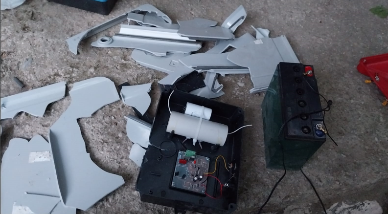

Merhaba arkadaşlar,abiler bir konuda fikir danışmak isterim.
Bir arkadaş geldi benim elektrikli çit bomba gibi patlamış ona bir bakalım dedi. Ben güldüm geçtim olur mu öğle iş dedim olsa olsa iki ayaklı domuzlardan biri parçalamıştır cihazı dedim yok insan işi değil dedi adam . Araziye gittik söylediği gibi patlamış elektrikli çit top mermisi şarapnel dağılmış parçalar elektrikli çitin konulduğu yerden 10 15 metre uzağa kadar dağılmış. Parçaları topladık nasıl olmuş bu olay diye biraz incelenince söyle birkaç sorun fark ettim hepsi birleşerek büyük bir sorun olmuş gibi duruyor du.
Sorunun kaynağı olarak gördüğüm olay silsilesi.

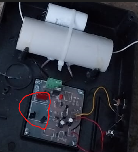

1-Elektrikli çit kartındaki yükseltici trafo patlamış
2-Akü şarjı için 50 watt güneş paneli kullanıyorlarmış ama şarj kontol devresi devresi olmadan
3-Akü kaynama yapmış kapaklarını attırmış
4-Polyester pano contalı olandan sıkı kapatılmış.
5-Polyester pano çam gibi parçalanmış çekiç ile kırmaya çalışsan bu şeklide kıramazsın.
Olay tahminim 50 watt güneş paneli akü dolduktan sonara üretiği elektriği aküye basmaya devam etmiş ve aküde kaynama başlamış. pano sıkı kapalı olunca çıkan gazlar polyester panonun içinde birikmiş. (Elektrikli çit kartında, topraklama kızağında veya kutupsuz kondansatör de arızalı olunca çit teline vereceği elektriği geri akü kutup başına veriyor) Besleme gerilim 12 voltu geçtiği için voltaj dengeleyememiş Yükseltici trafonun giriş gerilimi yükselmiş. kondansatör de üzerindeki yükü geri karta verince trafo üzerinde ark meydana gelmiş oda gazı tutuşturmuş
