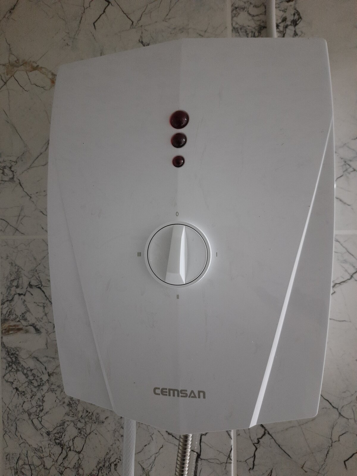

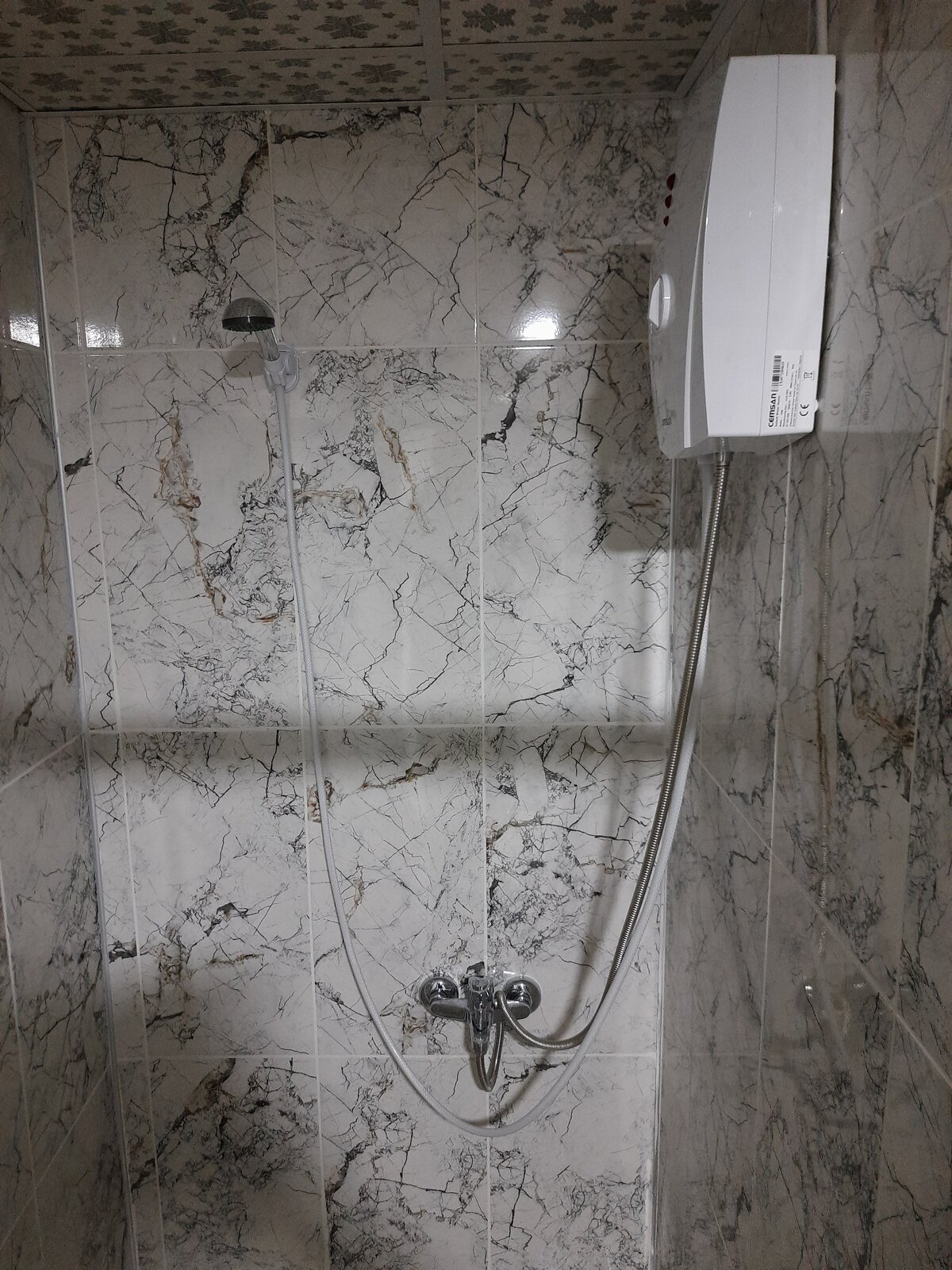

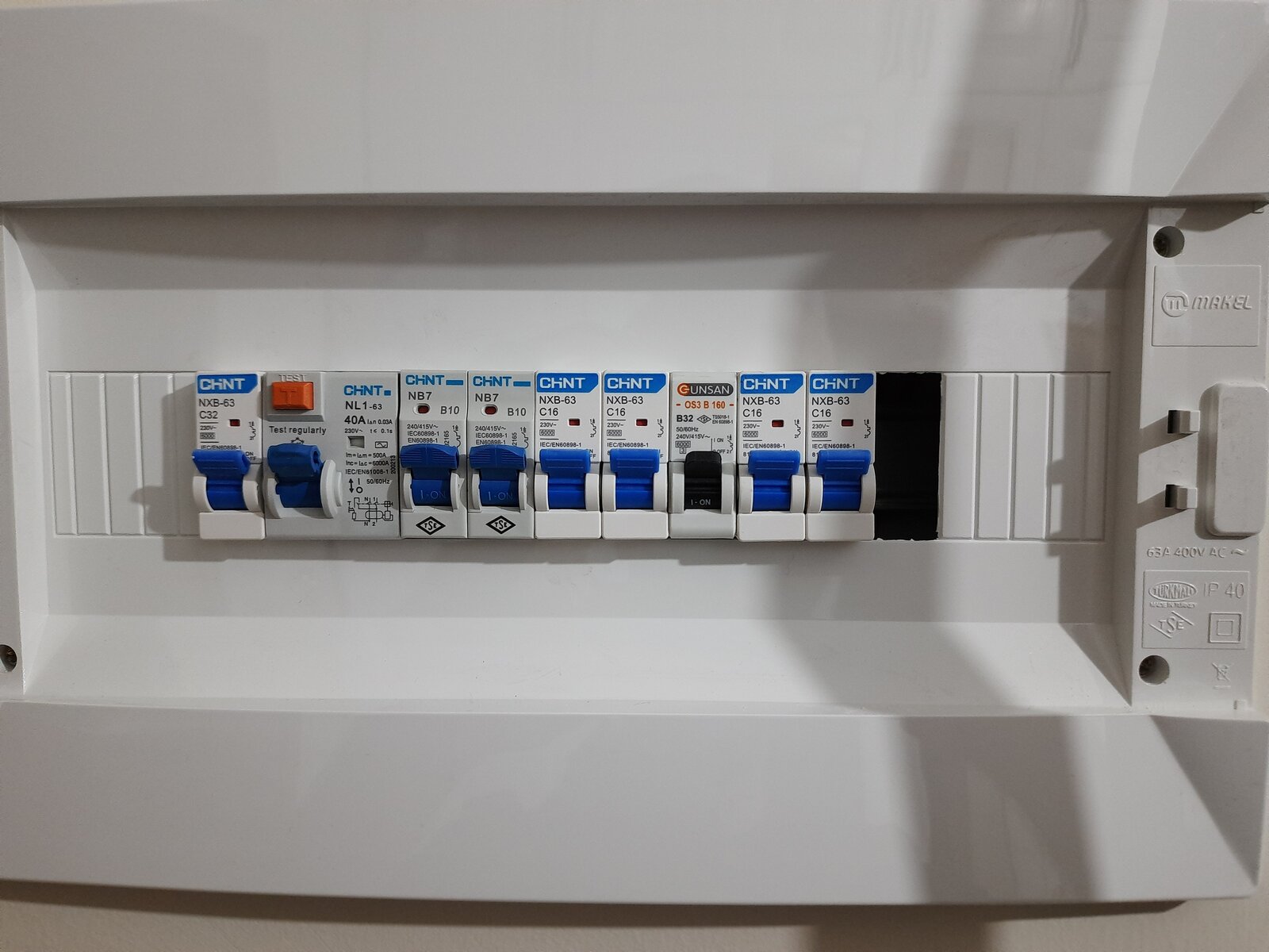

Merhaba.
Öncelikle ben elektrikten hiç anlamayan biriyim. Tayinimin çıktığı ilçeye dogalgaz yeni geliyor. Kiraladığı ev merkezi sistem Kömürle ısınan bir ev. Bina yeni, dairede ilk oturacak kişi benim. Mutfakta kombi var ama sayanlar bağlanmadi, binaya dogalgaz 1 ay içinde verilecekmiş.
Ben bu sürede banyodaki sıcak su çözümü olarak buradaki bir dükkandan elektrikli ısıtıcı aldım. Kurulum icin de bir tanıdıklarını aradılar, o geldi kurdu.

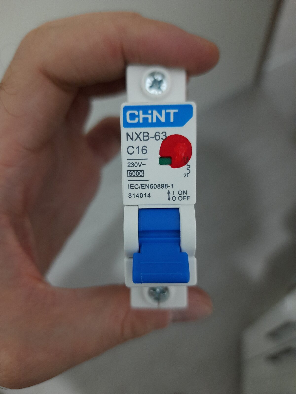

Ancak adam bana güven vermedi açıkçası. İlk deneme için calistirdiginda bir şalter attı (evdeki diger elektrik bundan etkilenmedi, banyo lambasi da yaniyor). Sonra adam bu 10 amperlik olduğu için böyle, ben gidip 32 amperlik getireyim dedi ve yenisini getirip taktı. Sonra tekrar denedi ve şalter atmadı. Ama iste şalter atması yangin/patlama vb riskine karşı bir koruma sonuçta. Sigorta atmayıp kablo yanabilir, ve hatta yangın çıkabilir diye korkuyorum. Bu işlerden uic anlamadığım için ve bulunduğum ilçede elektrik tamircisi alternatif bulamadığım için fotoğraflarını çekip internettej danışmak istedim. Bilgi verebilecek, Yardımcı olabilecek var mı acaba?
Aslında bu konuda forumumuzda çok sayıda paylaşım bulunuyor. Detaylar için onlara bakarsınız. Bu doğalgaz gelene kadar sizi idare eder. Mümkün mertebe 3. Kademeyi kullanmayın yada kısa süre kullanmaya özen gösterin.
Uzun vade kullanım için kablo kesitleri, sigortaların tipleri ve akımları komple düzenlenmelidir

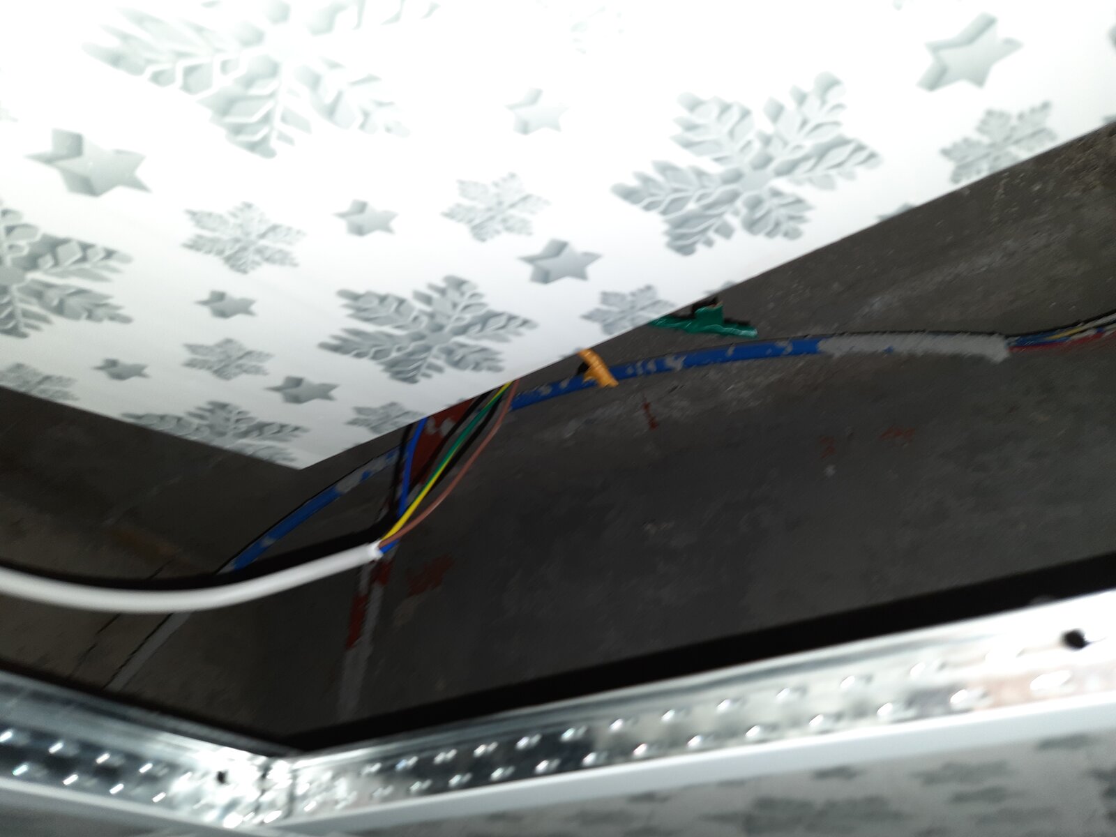

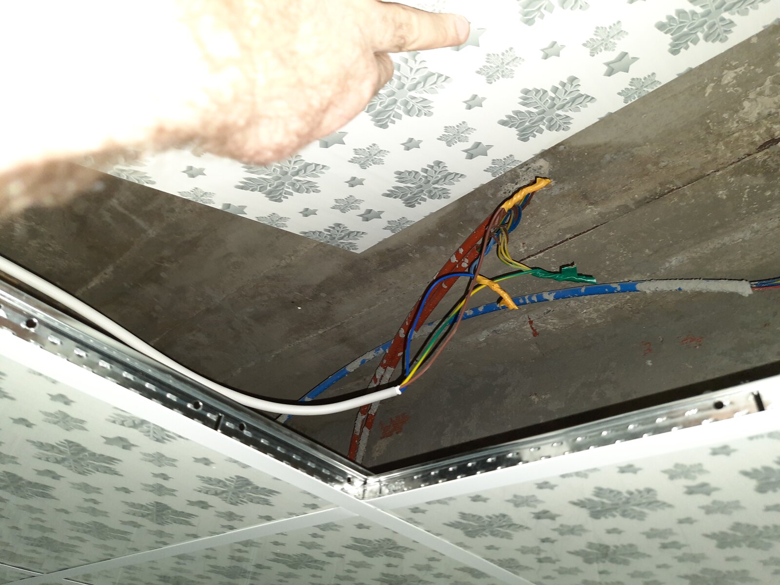

Teşekkür ederim cevabınız için.

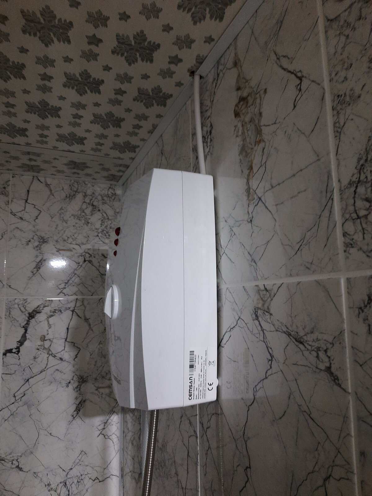

Diğer konulara biraz bakmıştım ama kablo kalınlığında emin olamadım. Yani benim evin tesisatindaki kablolar sanki buna uygun değil ve incelemiş geldi bana (en üstten 4 ve 5. Fotograflarsa göründüğü gibi tavandaki kablolar bağladı yapan kişi) Yani bu kablolar da olması gerekenden ince (bu isiticiya gore yani), değil mi?
Ve en önemlisi, hic 3 te kullanmasam ve hep 2 de kullanırsam bu 1 ay boyunca kabloların yanma ihtimali var mı sizce

Sigortalar ve kaçak akım rölesi markaları, kablolar , elek. şofben hepsi en kaliteli de olsa ben kullanacaksam 1.2. ve 3.kademede olsa sıcak suyu kovaya doldurup öyle kullanırım.
Bu egzantrik cihazların su ısıtma kabiliyeti su debisi ile de ilgilidir. Suyu az açarak 2. kademede de yıkanabilecek sıcaklıkta suya kavuşabilirsiniz ama böyle bir su debisi kadınların uzun saçlarını şampuandan temizlemek konusunda yetersiz kalır ama erkek kişilere yeterli gelir her zaman . 2 . Kademe kullanma tehlike yaratmaz tesisat için ayrıca .

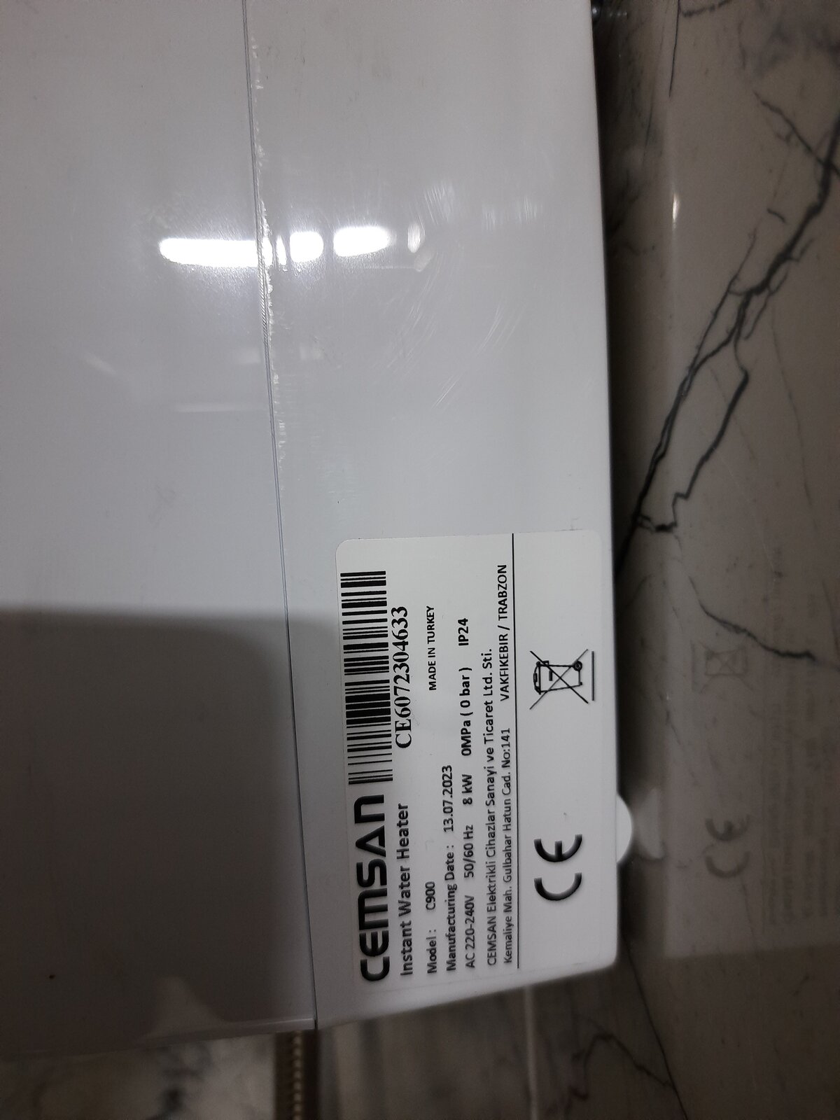

bu tip cihazlar eviniz elektrik tesisatlarında gevşeklik kollayıp tesisatı yakmak için fırsat kollayan cihazlardır üretici bulu biliyorki cihazın gücünü gözükür gözükmez yazmış ama kaç amper çektiğini etiketinde yazmamış 8kw lık bir cihaz 40 amper çeker yani o ustanın taktığı sigorta dahi 3. kademede uzun süre kurtarmaz seni idareli kullanman en mantıklısı arkadaşların dediği gibi...

Bu tür cihazlara 32 amper sigorta 3×2,5 kablo olur cihaza direk sigorta kutusundan yeni hat çekilir mutlaka topraklama ölçümü yapılır yoksa kullanamazsın ayrıca 2.5 luk kablo halk dilinde tek damar olması lazım yoksa tehlikelidir ürün içinde kurulum montaj talimatı yazar bu tarz işlerin 1ay idare etsini tehlikeli olur onun montajını yapan kişinin yetki belgesi olması lazım mutlaka olduğunu sanmıyorum otür cihaz bağlantısı bantlanmaz klemens kullanılır yüksek amper çeken cihazlardir basit görünüp tehlikelidir ehliyetli birisine tekrardan baktir öyle kovaya doldur boşaltla o işler olmaz
Birde sigorta kutusu mesafesi uzunsa kablo kesiti 3×4 olması daha uygun olur
