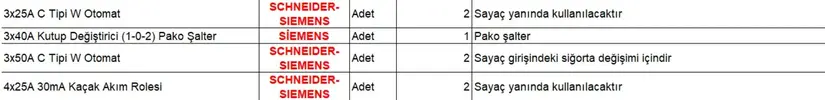

Sitede otopark komsum ile Tesla Wall konnektör aldık. Sorum şu; Bu şarj ünitesine gelen hattı araya bir switch koyarak kullanabilir miyiz? hangimiz kullanıyorsak akımı onun saatinden çekmesi mümkün mü? örneğin 0 da elektrik olmayacak 1 de komşumun saatinden gelen kablolardan 2'ye getirdiğimizde ise benim saatten gelen kablolarla beslenecek?
Şayet evet ise ekstra dikkat etmem gereken şeyler var mıdır ? Yardımcı olabilir misiniz? Teşekkür ediyorum şimdiden.

Evet mümkün zaten switchler bu işe yarıyor sanırım 6 ayak switchler 1 ve 2 konumunu seçmek için kullanılabilir güç girişinnede şalter koyararak gelen elektriği kesebilirsiniz yahut ardunio vb bir mokro denetleyici ve uygun roleler ilede yapılabilir.
3 fazlı çalıştıracaksanız;
" 4 fazlı 40A kutup değiştirici" yada 4x40 kutup değiştirici" kullanacaksınız. şalter 1 konumunda sizden enerji alacak, şalter 2 konumunda komşudan enerji alacak. 0 konumu da kapalı olacak. Başka bir şey aramayın. Mutlaka 4 kutuplu olacak.

Peki hocam cahilliğime verin öğrenmek için soruyorum: neden 4 faz. ? 3 faz benden alacak3 fazda komsumdan değil mi?
Enversör şalter veya sistem gerekli yukarıda arkadaş bahsetmiş 4 kutuplu olmalı 3 faz + nötrlerde ayrılmalı sistem monofaze ise 3 kutuplu enversör şalterler yeterli olur
2 farklı elektrikçiden teklif aldım ancak 2 side farklı öyle olunca tedirgin oldum nedir bu işin doğrusu kaçak akım ve sigortalar için?
İLK teklif​
3x40 w otomat(10 KAMPER)
4X40 30 MA K.A.K.R
63 AMP 1-0-2 KONVANSİYONEL ŞALTER

İKİNCİ TEKLİF
İLK teklif​
4X40 30 MA K.A.K.R

İKİNCİ TEKLİF
Ekli dosyayı görüntüle 116907
Konusunda uzman arkadaşların yorumlarını beklemeniz .
Verileri tam vermesseniz tam yardımcı olamazlar benim görüşüm .
Takılmak istenen ürünlerin monofaze trifaze sistem , amper , tipleri , eski yeni seri ürünler , kablolama ve diğer teknik girmeden .
Ürün seçimi yazılanlar ( 1- 2 teklif )
Yanlış seçimler olduğunun bu video ilk gösterisi diyelim .
Videoyu tamamını izlemeniz .
