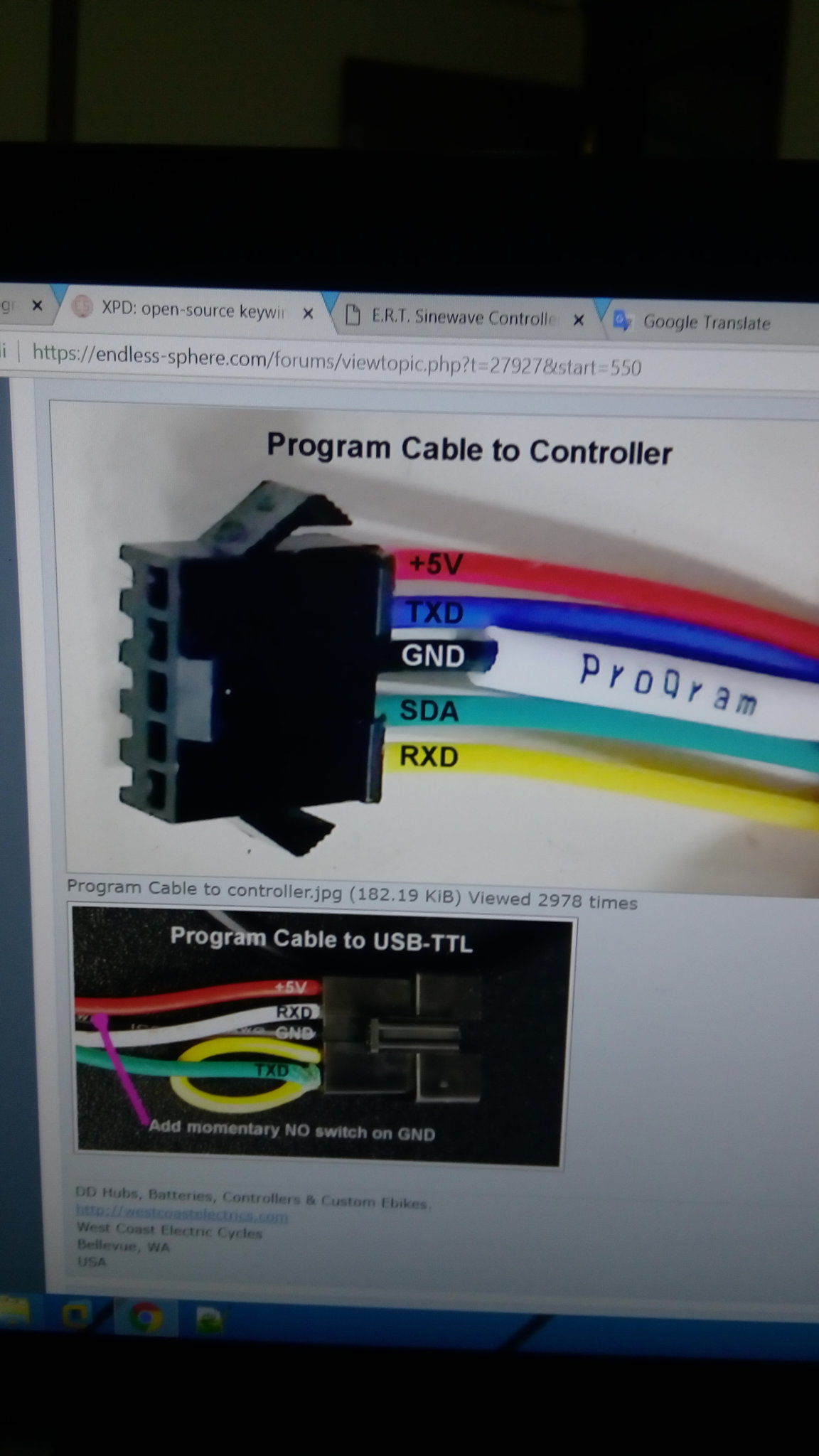

Öncelikle herkese selamlar arkadaşlar bende Arora bl 5000 lik şarjlı var 6 akülü 249 watt diye geçiyor ben buna usb ttl ile yazılım atmak istiyorum bilgisi olan yardımcı olabilir mi bilen biri olursa çok iyi olur
neresine ne yazılımı atacaksı ki, o sadece motor sürücüsü (yani beyin) yazılımla hiç bir şey yapılamaz
Merhaba, ben az çok biliyorum isterseniz anlatabilirim.Yalniz ben denedigim zaman benim motorda bir yerde takıldım.
Beyin üzerinde sda tx rx +5 ve gnd pinleri bulunmaktadir.usp TTL de ise tx rx +5 ve gnd 4 tane pin var.Beyin üzerinde bulunan sda ile tx birbirine baglayacaksin.
Anakarttan çıkan tx+sda yı ttl usb nin rx ine rx inide usb ttl nin tx bağlaman gerek
Diyelim tx okuyan rx yazan çapraz bağlamış olacaksın
Rx tx e tx rx e
Kablo bağlantılarını yaptıktan ve bilgisayara taktiktan sonra programı calistir.Hicbir çıktı almayacaksin program çalışırken +5v kablosunu çekip takacaksin.O zaman bilgisayar beyin'in değerlerini okuyacak.

Hocam Merhaba ben usb ttl adaptör ile volta vsm elektrikli bisikletime bir bağlantı yaptım. programları da yükledim fakat programı açıp download yaptığımda ( download failed: global name 'locate' is not defined. ) hatası alıyorum. bağlantıları doğru mu yaptım bilmiyorum. TXD - RXD ye TXD - RXD ye gelecek şekilde lehimledim. Yardımcı olabilirseniz çok mutlu olurum. Saygılar.

arkadaşlar konu çok eski biliyorum ama volta vsm de beyinde tx-rx-gnd-dat-clk ve 5v yerleri bulunuyor. Yukarıda yazılanlara göre konuya uygun usb ttl i beyine bağladım yalnız beyinde sda pin i yok. Acaba nereye bağlamam gerekiyor. Bilen var mı ?
