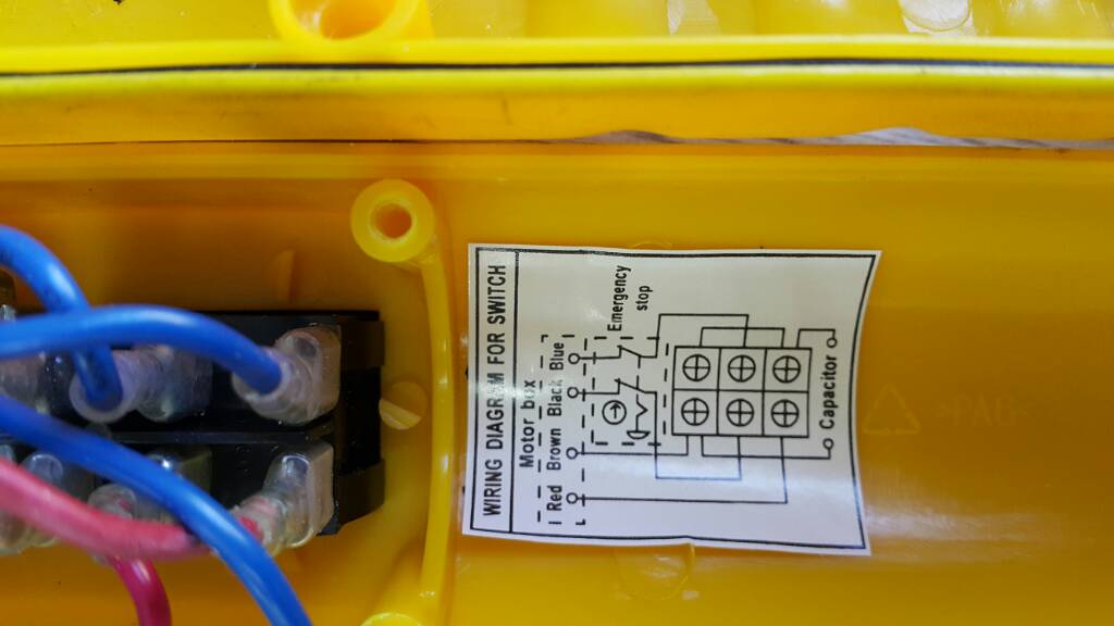

Resimde görünen elektrikli vinç devresini bilen ustalarım yardımcı olursanız minnettar kalırım.
Resimde görünen elektrikli vinç devresini bilen ustalarım yardımcı olursanız minnettar kalırım.Ekli dosyayı görüntüle 42162
Sorun nedir ?
Kumandanın içinde şeması var.
Bu vinçlerin bazilarinda motor sargilarinda aliminyum tel kullaniliyor fazla ısınmasın diye termik koruma var coğunlukla korumaya alıyor 3 dakika çalışacak 5 dakika duracak

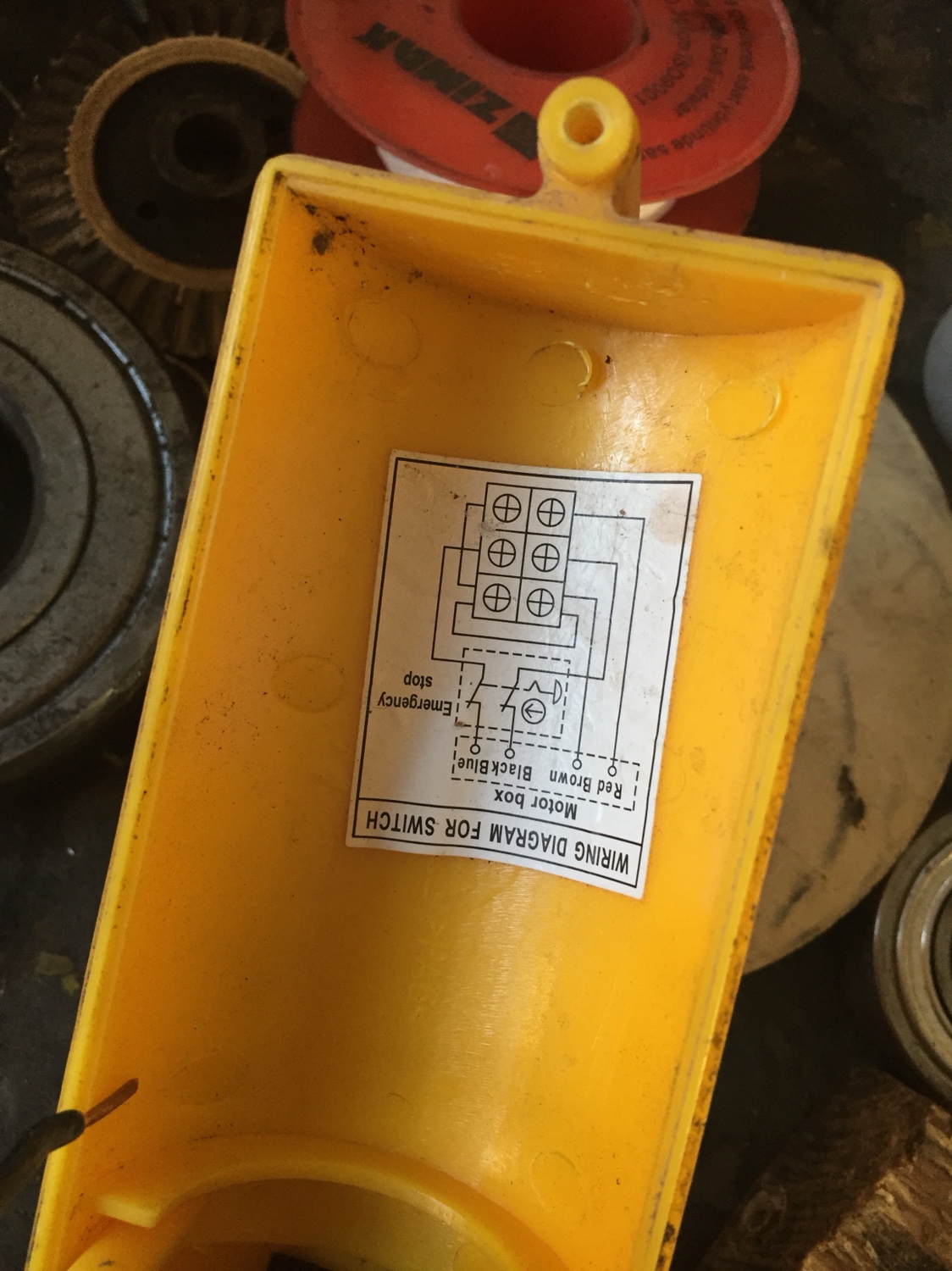

Kuman’da paneli ve motor klemens’i arasındaki bağlantıyı tümüyle karıştırmışlar, silbaştan yapmam gerek şema’ya ihtiyacım var.
Motor sağlam, emniyet swic’i sağlam, sağ-sol anahtar sağlam, 3 adet daimi kondansatör mevcut biri Kuman’da panelinde, diğer ikisi motorda, bu durumda sadece bağlantıyı yapmak için şeması gerek, Kuman’da panelinde bir şema var lakin sadece anahtar bağlantısı için geçerli.
Motor klemens kapağının iç kısmında da bir şema daha olması lazım
Bu şemaya göre motor klemens bağlantısı nasıl.

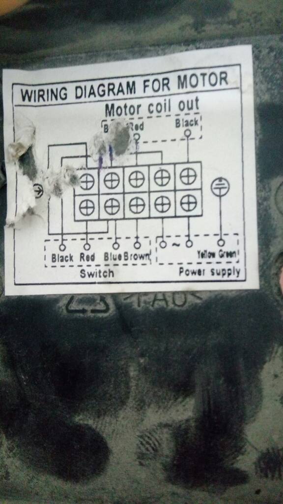

Motor klemesinin iç fotosu mevcutmu sizde, çekip atsanız.
Var ama yukleyemiyorum
Derken yüklendi
Yardımcı olursanız, minnettar kalırız

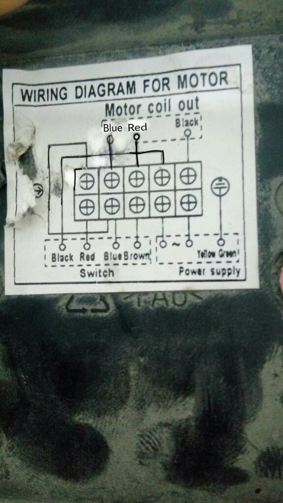

Silinmiş yerleri düzenledim. Böyle daha net
Motor coil out motor sargilarina gider. Switch butona gider. Power supply 220 V besleme. Renkleri bu şemaya göre bağlayın. Belki marka farkından dolayı renklerde farklılık olabilir.
