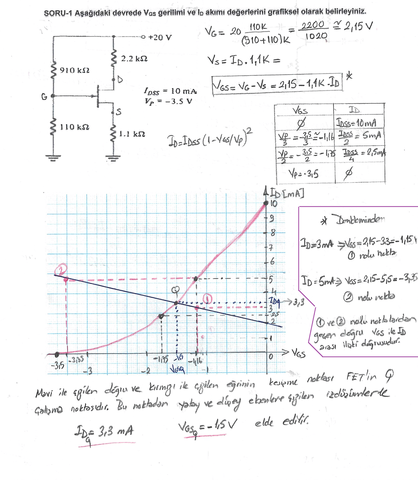

arkadaşlar selamlar
aşağıda resmini verdiğim soru ve çözümün mor ile çizdiğim kısımda tam olarak ne oluyor?
yani orada Id ye 3mA ve 5mA veriyoruz. bunu neye göre veriyoruz mantığı nedir acaba nasıl karar veriyoruz?
çünkü o verdiğimiz noktalara göre grafik üzerinden çizim yapıp Q çalışma noktasını bulacağız. mantığını bilen anlatırsa çok minnettar kalırım. Teşekkürler....

Illaki 3 ve 5mA diye bir sart yok. iki ayri akim degeri icin cozum yapman yeterli. Sonucta iki noktadan gecen dogruyu gecireceksin. 3 ve 5 yerine farkli iki akim da alsan bu iki akima denk gelen Id degerlerine koyacagin noktalardan gecen egri gene 3mA ve 5mA den gecen dogru ile cakisacakti.
Vgs = 0 verip Id yı bulmak,
Id = 0 verip Vgs bulmak,
doğruyu çizip , grafikteki çakıştıkları yeri bulmak mı acaba mantık?
ve sanırım burada sadece direkt cevaba ulaşıldığını göstermek için 3mA ve 5mA diye gösterilmiş
