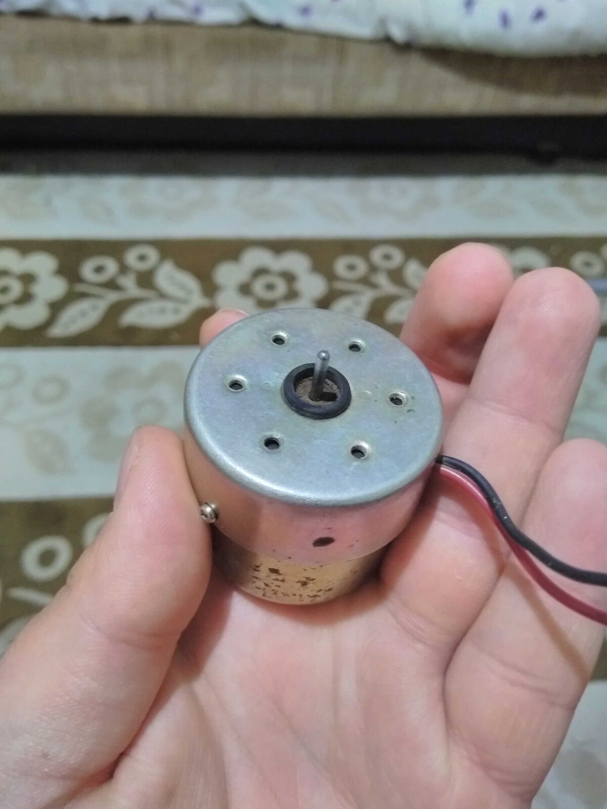

Elimde birkaç tane DC motor var bunların kaç RPM ve kaç volt olduğunu nasıl anlarım

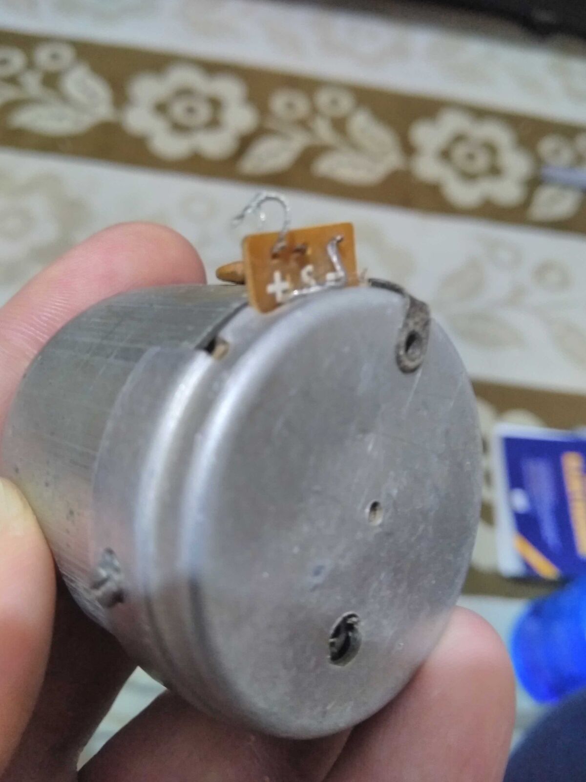

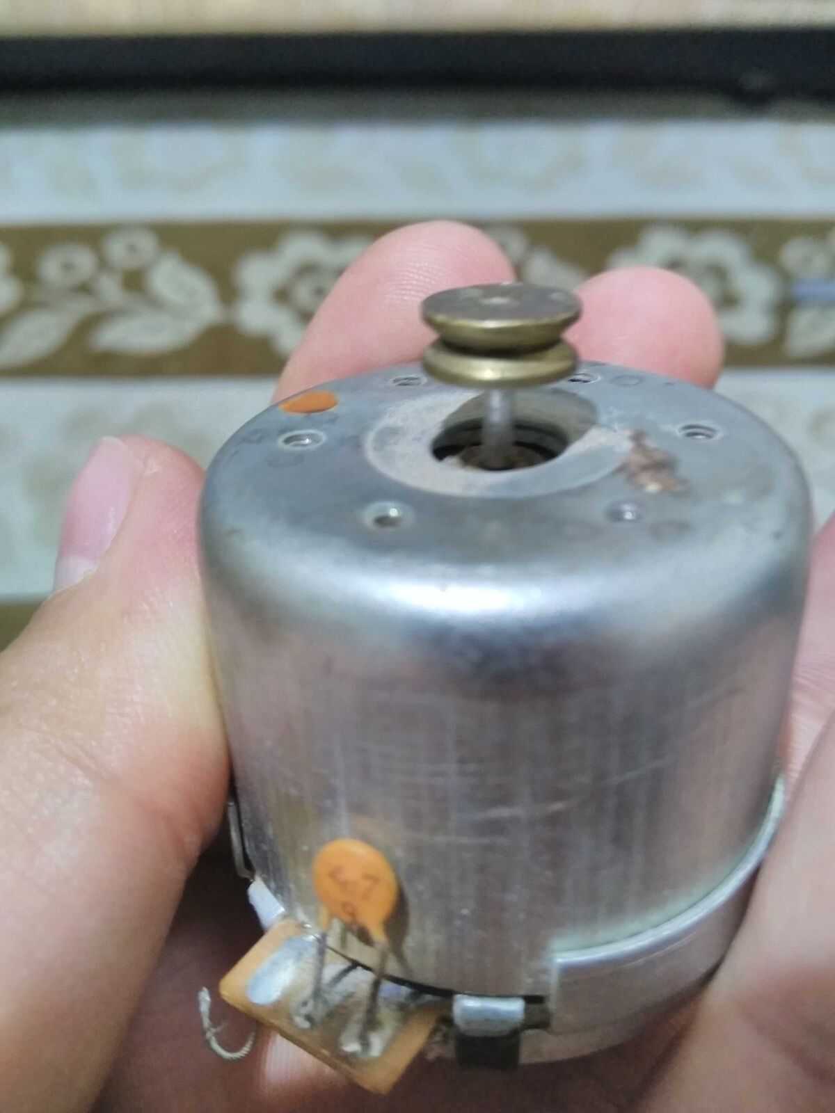

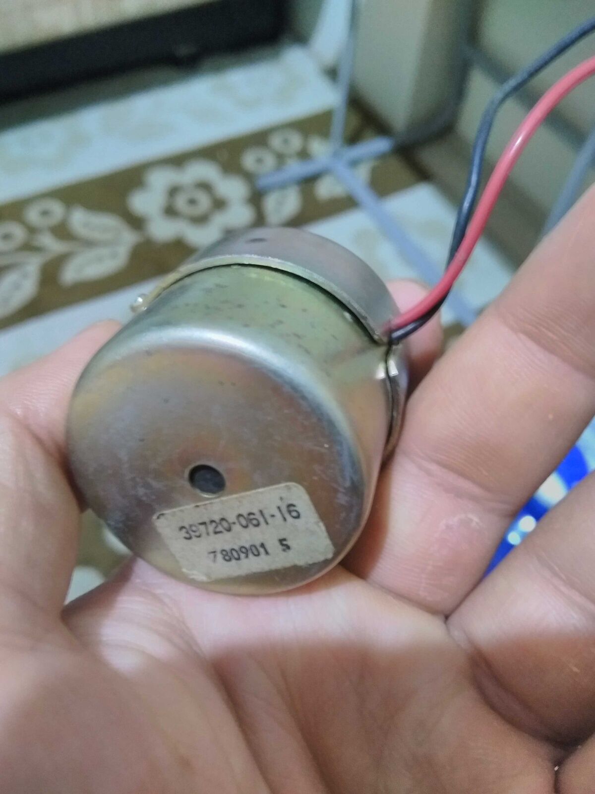

Elimde dedemin dükkanında bulduğum 10 tane filan motor var bı kaç tanesinin üzerinde yazıyor mesela küçük olanlarında 2400rpm 12v yazıyor ama büyüklerde bişey yazmıyor içlerini açtm ordada yazmıyor resimlerini koydum bildiğiniz var ise söyleyebilirmisiniz.

2 yöntem geliyor aklıma, ilki maliyetli optik takometre alıp ölçüm almak, 2. hesap makinesi ile; 1+girilir sonra motor miline bir parça takarak "=" tuşuna her turda basacak şekilde makine sabitlenir 1dk boyunca çalıştırırsın. rpm = dakikada devir sayısı, senin için çok elzem ise ...
Motor 12 volt olmalı eski teyp motorlarından.
RPM bilmiyorum. Çok önemli mi? Step yada servo olsa devir v.s. hesap kitap yapılabilir. Bu dc motorlarda yüke göre devir değişir.
Resimdeki motor tipleri genelde ortalama 7000 Rpm devre sahiptir.bunlardan biraz daha küçük olanları ise max. 4600 devre çıkar.Öte yandan bu tipte 20bin Rpm motorda var.Ne desek yanlış olacakgibi :)
Olabilir teyplerle çok uğraşırdı teşekkürler araştıracağım
