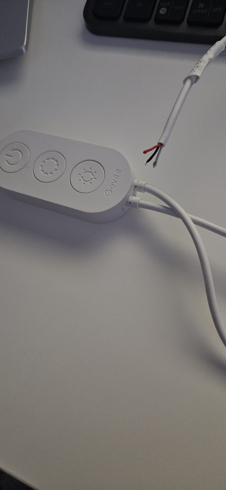

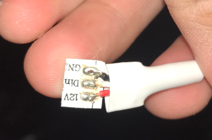

Merhaba arkadaşlar,
5 metrelik LED şerit almıştım (TP Link Tapo) 3 metreden kestim elimde 2 metre kaldı. Daha önceden elimde kalan Goove markanın LED adaptör ve driveri var. Fotoğrafları aşağıda paylaşıyorum. Bunları bağlayıp kullanabilir miyim sizce?
Teşekkürler.

goove cihazı eğer 12 volt çıkışı veriyorsa kullanabilirsiniz akım değeri düşük olursa ledler kısık şekilde yanar

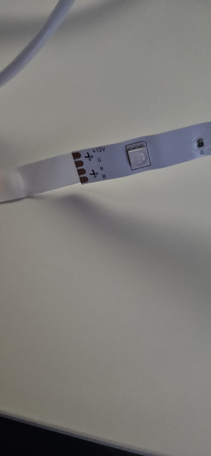

LED şerit üzerinde 4 pin var 12V R-G-B şeklinde ama kabloda 3 renk var siyah beyaz kırmızı. Hangisini nereye lehimlemek gerekiyor onu anlayamadım açıkcası.
+12 voltun yeri belli, (kırmızı kablo) - olarak (siyah kabloyu) nereye bağlarsan o renk yanar
RGB yi açıklamam gerekiyor mu?
Peki bu goove marka kendi ledinde tum renkleri yakabiliyordu o nasil bir bağlantı yapmış olabilir.
Sanırım bu farklı bir ürün. LED şeridi aşağaki gibiydi bunun. Galiba elimdekine uygun değil.

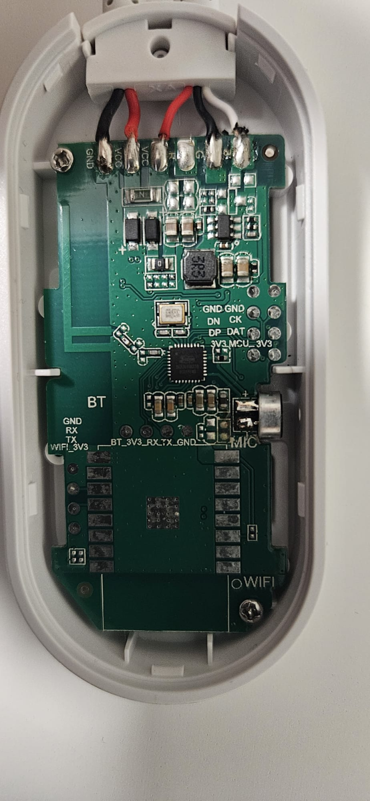

Küçük parçanın içini açtım aşağıdaki gibi. En soldaki siyah ve kırmızı adaptöre giden kablolar. Diğer 3 renk de LED şeritlere giden kablolar.

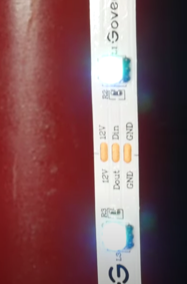

İnternette bulduğum bir fotoğrafa göre daha önceki bağlantı aşağıdaki gibiymiş
Ekli dosyayı görüntüle 114001
Ekli dosyayı görüntüle 114002
Ekli dosyayı görüntüle 114003
Şerit lediniz "akıllı" denen tipten. Her RGB LED şeridine 3 ayrı renk için 3 güç vermek yerine bunu bir mcu ile sağlamışlar. Data in/out uçları bu iş için kullanılmış.

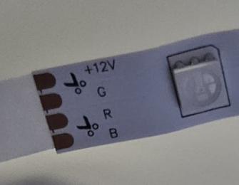

Yani bunu "akılsız" aşağıdaki gibi bir led şerit için kullanabilir miyim?
Ortak anot yada ortak tiplerine göre uyumluluğu göz önünde bulundurmak şartı ile çalışması gerek.
