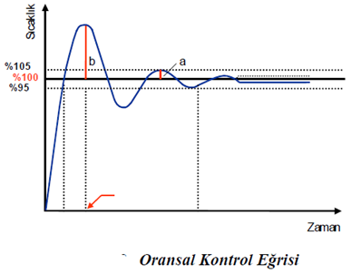

Asıl amacı set değeri ile ölçüm değeri arasındaki hatayı sıfıra indirmek ve bu sayede istenilen değere minimum zamanda ve minimum üst ve alt tepe değerleri ile ulaşılmasını sağlamaktır. P, I ve D değerlerinin uygun şekilde ayarlanması ile sağlanır.
P (Proportional), I (Integral) , D (Derivative) kelimelerinin baş harfleridir. Oransal, Integral ve Türevsel anlamlarına gelmektedir.

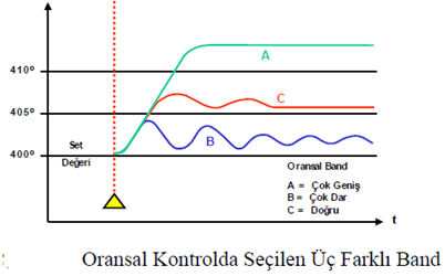

P oransal band parametresi % 25 olarak ayarlandığında K kazancı 4 olacaktır. Oransal band çok düşük ayarlandığında K kazancı çok büyük olacaktır. K kazancının çok büyük olduğu sistemlerde sistem dengesiz olacak ve osilasyona girecektir. Sadece P kontrolü ile istenilen değere ulaşmak mümkündür fakat osilasyonu ve set değerinin etrafında meydana gelen offseti yok etmek mümkün olmayacaktır.
Oransal
Oransal kontrolde kontrol cihazı, prosesin talep ettiği enerjiyi, sürekli olarak, ayar değişkenini ayarlayarak verir. Gereksinim duyulan enerji ile sunulan enerji arasında bir denge vardır. Enerjinin %0’dan, %100’e kadar ayarlanabildiği, oransal kontrol yapılabilen sıcaklık aralığına ORANSAL BAND denir.

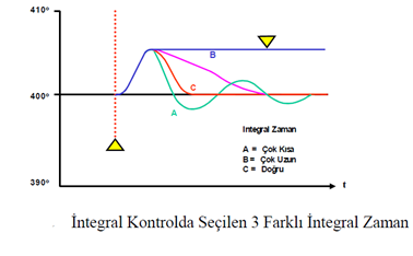

INTEGRAL
Integral etkisi ile, oransal kontrolde oluşan set değeri ile ölçülen değer arasındaki fark (offset) kaldırılabilir.

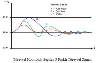

TÜREV
Sıcaklık değişimlerinin hızlı olduğu proseslerde oransal bandı aşağı ve yukarı kaydırmak için türevsel etki kullanılabilir. Kaydırma hızı proses değerinin değişim hızı ile oranlıdır. Türevsel etki Overshoot’ları azaltır.
