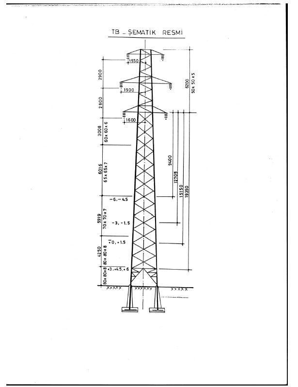

Değerli Arkadaşlar,
Direk tipi aşağıda verilen çift devre 477 MCM enerji nakil hattı için empedans değerinin hesabına ihtiyacım var. Enerji nakil hattında empedans hesabı yapabilen arkadaşlar yardımcı olabilirse sevinirim.
Benim tamamlayamadığım hesaplama yöntemim ;
XL= 2*Pi*f*L
L= 2*10^(-7) ln(Deg/GMR) H/m formülü var bir de L=4,6 log (GMD/GMR)*10^(-4) H/km formülü var ? Hattın endüktansını bulmak için doğru formül hangisidir?
GMD= 3794,2 mm buldum.doğru mudur?
GMR=21,78/2 midir( Hawk iletken çapı 21,7 mm)
D
Konu eski olsa da bilgi paylaşımı açısından konunun canlandırılması gerektiğini düşündüm.
Tip projeli hatların rezistans ve endüktansları EMO tarafından paylaşılmakta. Ayrıca EİH'lar için bu değerler Mustafa ARI hocamızın kitabında bulunmakta. Fakat yurtdışı temelli bir firma için 1272 MCM iletkeninin 34.5 kV işletme gerilimde kayıplarını hesaplamam gerekmişti. 4 devre 477 MCM yerine çift devre 1272 MCM talep edilmişti, fakat 1272 MCM ile endüktif kayıplar sebebiyle gerilim düşümü kurtarmıyordu. Haliyle bu hat için özel bir hesaplama yapmam gerekmişti. Aşağıda konuyla alakalı hesaplamaların olduğu dökümanı kaynak olması adına ekliyorum. Ayrıca endüktans hesaplamasında kullandığım formülün kanıtı da döküman içerisindedir. Dili İngilizcedir kusura bakmayın. Anlaşılmayan nokta olduğunda sorabilirsiniz.
