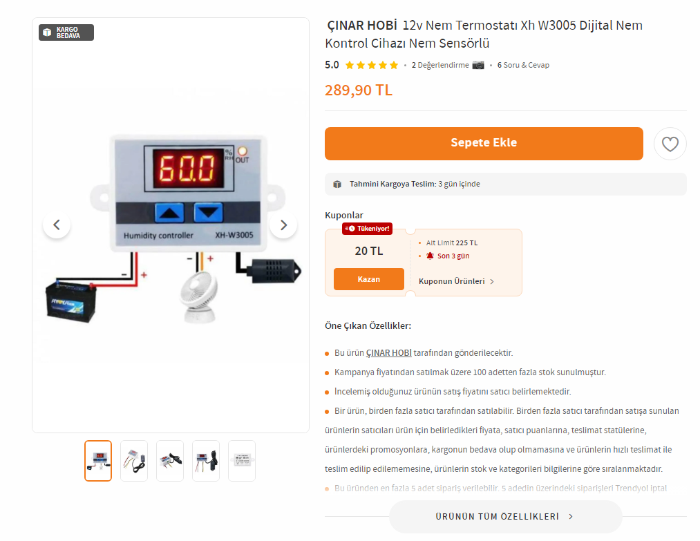

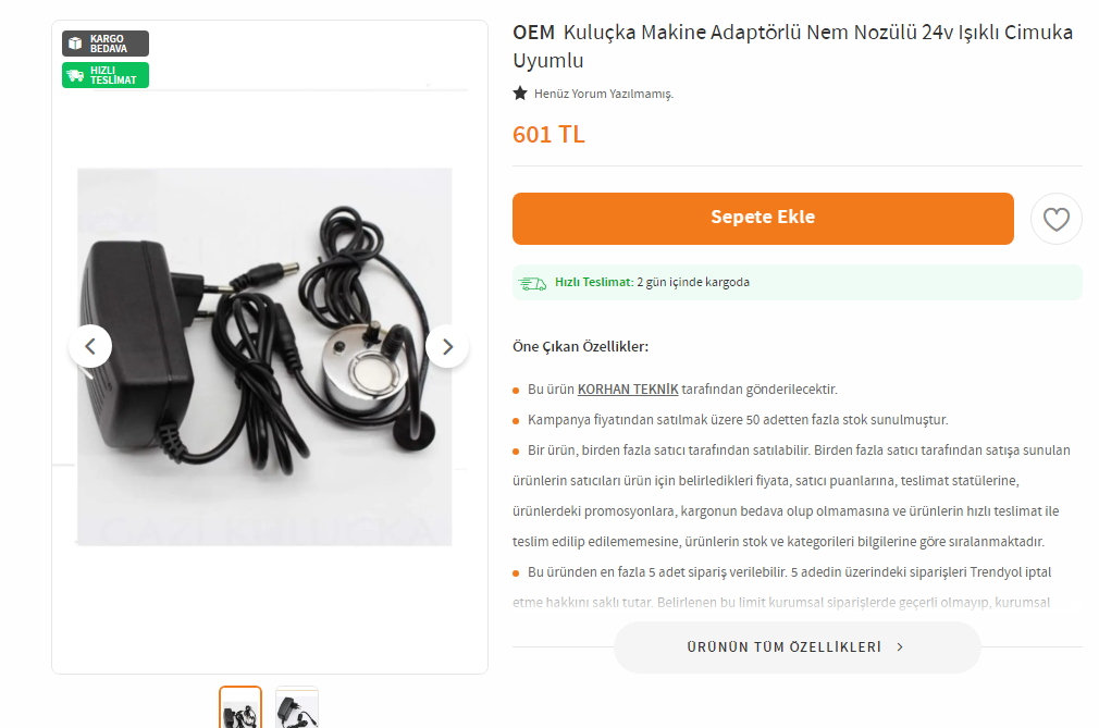

Yukarıda görmüş olduğunuz nem nozülü adaptörü 24v 1a bir adaptöre sahip. Aşağıdaki termostat ise 12v bir ürün.
Adaptörü ile termostata elektrik verip, termostatın diğer çıkışına da nem nozülünü bağlayacağım. Bu durumda 24v adaptör ile 12v bu cihazı çalıştırmak ne gibi sorunlara sebep olacaktır? Ömrünü kısaltır mı? Ya da çalışır mı? Tavsiyeleriniz nelerdir?
Yardımlarınız için teşekkür eder iyi forumlar dilerim.
Merhaba. Termostat ancak 12/24 volt DC girişe uygunsa 24 volt DC ile ancak o zaman sağlıklı olarak kullanılabilir, sadece 12 volt DC ile çalışıyorsa 24 volt DC verilerek bu cihaza zarar verirsiniz. Bu tekli şartta cihazı ancak 12 volt DC veren adaptörle çalıştırmanız en uygunu olur. Cihazın teknik özeliklerinde özellikle bu konuya çok dikkat edin. Kolay gelsin.

güzel insan, ürünlerin resimlerini değil de linklerini paylaşsaydın daha iyi olurdu. hiç değilse, bilgilerine erişimimiz daha kolay olurdu. şimdi ilk resim 24 voltta çalışan bir modül. ikinci resim ise 12 voltta çalışan sir sistem parçası ve buradaki modül de (buhar zımbırtısı) 12 volt sisteme göre çalışıyor. DC sistemler, modüller artı eksi +/- % 15-20 gibi değerlerde çalışabilir (stabil olması şart değil) ama bazı modüller sadece uygun voltajda hatta amperde çalışırlar. bu durumda siz kuluçka sisteminizi ya 12 volt olarak arayıp kuracaksınız yada 24 volt olarak. yarısı 12 volt, yarısı 24 volt olarak toplayacaksanız besleme voltajlarına göre birden fazla güç kaynağı kullanacaksınız. yoksa olmaz. (güç kaynağı = adaptör, akü, pil gurubu, vs)
yanisi 24 voltta çalışan sisteme aynı güç kaynağından beslenen 12 volt çalışan amca arıza verir, lamba olur, yanisi olmaz yanisi verim alınmaz. (çalışan amcanın verileri olmadığı için söylüyorum. çalışan amca 12/24 voltta çalışıyorsa olayın rengi değişir.)
